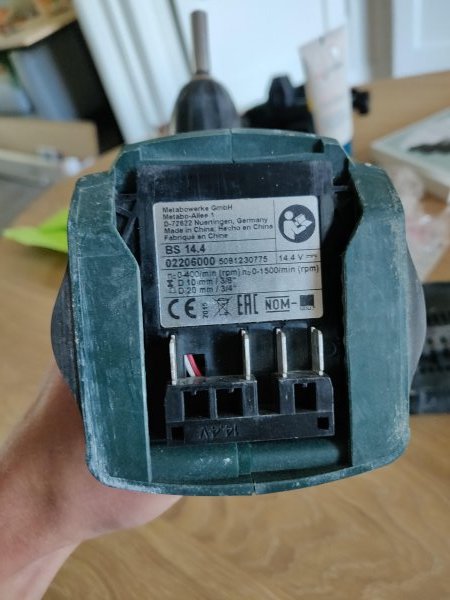

Beste klussers,
Ik heb een metabo bs 14.4 schroefboormachine. Door veelvuldig mis/gebruik draait de boorkop niet meer in een precies rondje, meer een ovaal. Lastig uit te leggen maar een gaatje van 2 mm wordt daardoor 2,2 mm en het is moeilijk centreren. Bitje schiet de hele tijd uit de schroef etc.
Gaat het helpen om de boorkop te vervangen (of zit het probleem dieper in de boor)? En maakt het uit wat voor type boorkop ik er dan op zet?
Ik heb er helaas geen ervaring mee.
Alvast bedankt!

Geef even het exacte typenummer, dan kunnen we beter meedenken. De firma die rijmt op 'huis' (H vervangen door een K) heeft op de website technische schema's staan en ook onderdeelnummers en prijzen van losse onderdelen.
Klinkt overigens als een versleten lager o.i.d., maar het ligt aan de machine of je die los kunt vervangen of dat het onderdeel is van een groter component.

Het is de metabo BS 14.4, typenummer is denk ik 02206000
Dank voor de tip voor de website :)

Het is geen versleten lager maar een beschadigde draad op een van de klauwtjes in de boorkop, komt wel vaker voor bij alle merken.
Lagers zijn trouwens niet los te koop.
Boorkoppen zijn los te koop op internet en bij de vakhandel, alleen even kijken of je een 3/8" of een 1/2" nodig bent.

Ik twijfel toch nog. Ik heb de boorkop verwijderd en de as waar hij op zit lijkt ook nog niet helemaal goed rond te draaien.

Lijkt wel of de as krom is, is ie gevallen of zo?

Nee, niet vreemd gevallen. Ik moet wel toegeven dat ik een keer de krik van de auto omhoog gedraaid heb met de boor. Ik heb het vermoeden dat het daarna gekomen is (hij heeft toen wel een vreemde slinger gemaakt).
Is zo'n as te vervangen?
Nee, dan moet het hele aandrijfgedeelte vervangen worden.
Ik heb nog maar 1 keer meegemaakt dat de as krom was, na een val van ongeveer 10 meter op een betonvloer.
Ik durf er wel een kratje op te zetten dat de oorzaak de boorkop is.
Kijk eens goed op het filmpje, de rand tussen de boorkop en de kraag van de machine blijft steeds gelijk, bij een kromme as zou het daar te zien zijn.

Oke, ik ga morgen een nieuwe boorkop halen. Als hij daarna nog steeds vreemd draait dan breng ik hem terug en bestel ik een compleet tandwielhuis op de genoemde website. Bedankt voor alle hulp!

Ik ben langs de ijzerhandel geweest; ze adviseren om niets te doen...
Iedere boorkop is nét niet rond, deze was volgens hen rechter dan je hem normaal in de winkel koopt. Niets aan doen dus.

Een boorkop hoort niet zo te slingeren.
Zeker niet zoveel dat het schroef bitje uit de schroef schiet.
Als de boorkoppen van hun machines nog meer slingert, zou ik daar geen machine kopen.

Ik heb vorige week de kop eraf geschroefd en even tijdelijk geruild met die van mijn schoonvader. Die gaf ongeveer evenveel Wiebel als de mijne, dus dat pleit wel voor het feit dat het meevalt.
Ligt het dan wel aan de boorkop, of ligt het aan de bit houder.
En als het bitje er vaak uitschiet, kan dat ook aan het bitje liggen of aan een te hoog toerental bij het schroeven.
Zet een stukje rechte en ronde stalen pin van ongeveer 15 cm lang in de boorkop, het is dan goed te zien of e.e.a. krom is.
