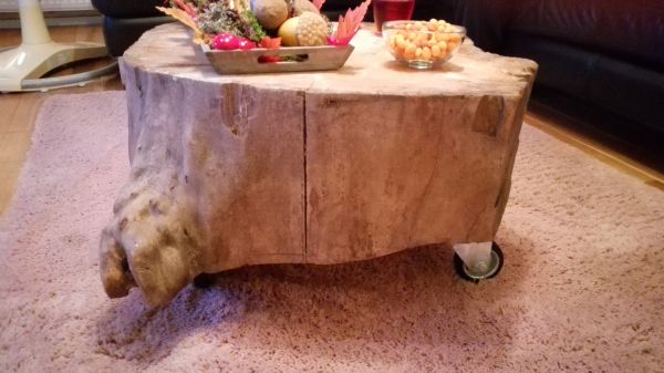

Hallo allemaal,
Ik heb vandaag een nieuwe tafel gemaakt, de doorsnede van een boomstam met industriële wielen er onder. De boomstam is tot op heden onbewerkt.
Graag wil ik hier iets mee zodat het hout beter bestand is tegen vlekken, zonder dat de look veranderd (donkerder, lichter, glans). Heeft iemand enig idee waarmee ik de boomstam moet behandelen?
Alvast bedankt :!: :)
Doorsnede in de lengte of breedte? Wat voor houtsoort? Dit vraagt om een foto :wink:
Een optie is liquid gloss/glass. Maar dat is normaal alleen in hoogglans. Op dit forum is er een recent topic van.
Andere opties met olie, was of lak. Als ik zelf iets nieuws maak, test ik vaak op een reststukje hoe het eruit komt te zien met verschillende behandelingen. Helaas moeten behandelingen met olie en was regelmatig herhaald worden.
Bedankt voor je reactie. Ik heb even gegoogled op liqued glass maar dat glimt inderdaad behoorlijk, helaas niet wat we zoeken.
We hebben op de vloer frans eiken vloerdelen, dus hebben we in de olie staan. Ik denk dat ik op zoek moet gaan naar "blanke" olie en hiermee de tafel dan behandel.
Zie trouwens de foto voor de duidelijkheid. Ik heb me laten vertellen dat de houtsoort eiken is..

Denk eraan dat kops hout enorm veel olie opneemt. Sommige houtbewerkers plaatsen het op z'n kop in een bak met olie.
Ik zie dat het al gescheurd is, dan hoef ik je daar niet meer op te wijzen :wink:

Zo, daar gaat nogal wat olie in dan.. ik vraag me af of het dan überhaupt zin heeft om te beginnen met olie.. voor de olie functie heeft ben ik nogal wat liters verder denk ik. Alhoewel, is een regulier voorstrijkmiddel geen optie?
Voorstrijkmiddelen zijn niet voor hout. Kopse kanten worden wel eens afgesloten met houtlijm, maar dat is in jouw geval niet aan te raden :wink:
Misschien kan je een dikke olie vinden waar je minder van nodig hebt. Al denk ik dat dit ook niet veel helpt.
Weet verder niets te bedenken. Dit soort tafels worden wel vaker gemaakt, dus je zou denken dat er wel iets op te vinden moet zijn. Misschien weet iemand anders hier meer? Stel je vraag anders ook op woodworking.
Wordt met lijnolie ook donkerder. En ook daarvan zuigt het hout veel op. Verdunnen zorgt dat er meer wordt opgenomen, maar het gaat ook sneller.
In jouw geval denk ik dat een matte transparante lak het gewenste resultaat geeft.
