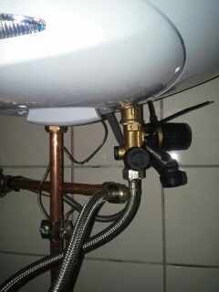

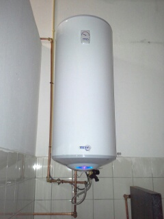

Ik woon op dit moment anti-kraak in een oud school gebouw, alle boilers en troep zijn weggejat in eerdere tijden dus de anti-kraak organisatie heeft een boiler met douche geinstalleerd.
Helaas geen gerenommeerd merk boiler maar een van Tesy.
Nu heb ik in mijn eigen lokaal een boiler van hetzelfde merk die prima werkt echter die heb ik laten installeren door een professional.
De anti-kraak organisatie heeft zelf een klusjesman in dienst met 4 linker handen die de boiler voor de overige bewoners heeft "geinstalleerd". Nu heeft hij de boiler opgehangen en aangezet zonder een veiligheidsventiel er onder. De boiler is nooit warm geworden, dit zou kunnen komen door de interne beveiliging dus heb ik er vandaag alsnog een veiligheidsventiel tussen gezet. Resultaat, noppes.
Voor zover ik kan afleiden van de vage handleiding is alles op deze manier goed aangesloten incl. de elektriciteit.
Nu is mijn nederige vraag aan allen; wat zou de oorzaak kunnen zijn dat de boiler geen graadje warmer wordt dan hij zes uur geleden was?

Spanning niet aanwezig of op de verkeerde klemmen.
Boiler niet gevuld voor aanzetten, maximaal beveiliging aangesproken.
Stekkers op element los.

Ik heb de spanning gecontroleerd mbv de handleiding, die staan in principe goed.
Mocht die beveiliging er nu op zitten, is die simpelweg te resetten dmv aan en uit zetten? Verschilt zeker per boiler?
Vanaf de bovenkant kan ik helaas niet bij de elementen komen dus zou het van onderen moeten waar alles met dikke bouten vast zit. Ik durf het niet aan om het los te gaan draaien maar het zou best het geval kunnen zijn, ik zal waarschijnlijk op moeten geven in dit geval...
De maximaalbeveiliging zit normaal buiten bereik achter de klep waar ook het snoer nar binnen gaat.
Normaal zit daar een klein rood pennetje op dat je kan indrukken en dan werkt het weer.
Meestal is de maximaal alleen zo te herstellen.
elementen en beveiliging en regelthermostaat zitten meestal onder in de boiler.
Ik heb het geprobeerd maar hij was al ingedrukt (ook nog even voor de zekerheid paneel losgehaald om te kijken of hij niet per ongeluk in die stand vast zat maar dat was niet zo)
Toch voor de zekerheid nog even een foto genomen:
Inclusief het aansluitschema (mocht ik het toch verkeerd hebben gezien bij controle)
Waarbij
(L) = fasedraad
(N) = nuldraad
Helaas geen effect, mijn boiler begint meteen via de overdruk te druppelen en een zoemend geluid te maken bij dezelfde handeling.
