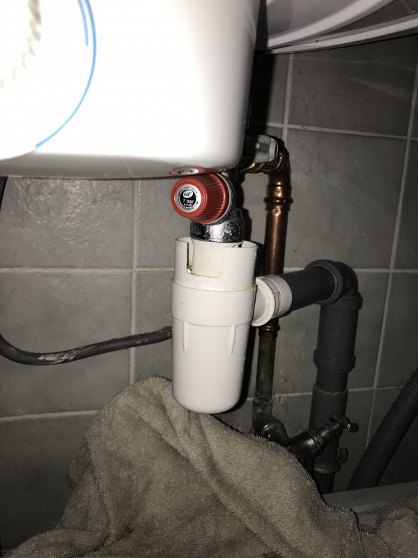

Hallo
Ik zit met een probleem. Als ik een hoeveelheid water uit het bad laat weglopen, loopt het water uit het vat onderaan mijn boiler. Niet al het water, maar toch een hoeveelheid. Kan dit een verstopping zijn? Ik ken er niet zoveel van...
Bedankt
Mvg Sara
Post eens een foto?
Bedoel je dat de afvoer overloopt bij de inlaatcombinatie van de boiler?
Hoe heb je de afvoeren lopen?
Aan dat witte vat komt er water uit. Mijn bad loopt goed leeg in afvoerputje buiten.
Vreemd, dat zou niet moeten kunnen als het bad op dezelfde verdieping staat.
Water stroomt naar beneden.
Als u voorheen geen last had zit er een verstopping in de afvoerpijp tussen bad en de aansluiting op een grotere pijp of gemeenteriool.
Ja, dan zal er wel iets verstopt zitten of verzakt zijn. Al dan niet in combinatie met een sowieso al fout aangelegd riool. Bijvoorbeeld een oude constructie met 40mm voor de douche en daar een bad op geknutseld en nagelaten de afvoer naar 75 te brengen.
Ik kan zo niet zien hoe het verder loopt, u kan de gehele situatie zien maar wij niet alleen een witte sifon.
