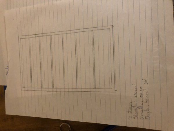

Ik wil een houten boekenkast maken. Ik vraag me af welk materiaal geschikt is, zodat de planken niet gaan doorzakken. Eikenhout?

Nu heb ik in mijn hoofd;
Hoogte: 220 cm
Breedte: 90-100 cm
Diepte: 30 cm
Met ongeveer 7 schappen horizontaal
Planken van 22 mm zijn sterk genoeg, hoeven niet van eiken te zijn, vuren kan ook.
Ik zou bij die breedte van de kast (op z'n minst) aan de achterkant een lat onder de planken monteren tegen het doorhangen op de lange termijn. E.e.a. hangt ook af van het exacte ontwerp.
De keuze voor houtsoort wordt meestal bepaald door wat voor uiterlijk / uitstraling gewenst is. Eikenhout is veel sterker en harder dan vuren. Het is donkerder van kleur en heeft (vaak) een uitgesproken nerfstructuur.
Boekenkast123
Ik had inderdaad ook gedacht dat aan de achterzijde en misschien ook aan de zijkanten een extra lat onder de planken moet. Uiteindelijk wil ik de kast wit verven, dus de kleur maakt minder uit voor mij.
Hierbij ook een schets van het ontwerp. Heeft u nog tips waar ik het hout het beste kan kopen?
Bedankt voor het meedenken!!
Als de kast dekkend geschilderd wordt, kan het ook van multiplex. De kast is breed, dus het moet wel sterk spul zijn.
Latjes onder de zijkant van de planken voegt weinig sterkte toe. Verandert het uiterlijk wel flink (niet altijd positief). Ik doe zelf altijd ideeen op voor meubels op internet en in winkels. Dat valt wel na te maken.
Hout koop je het best bij een groothandel. Bij een bouwmarkt kan ook, maar goed opletten hoe de platen/planken eruit zien. Hoe recht ze zijn enz.
