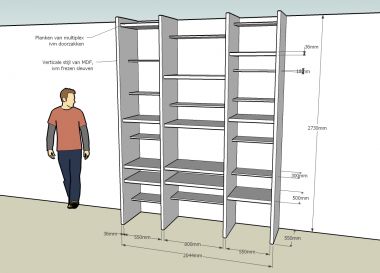

Ik heb intussen druk zitten sketchuppen. Zie bijgaand idee.
Wat als ik de vertikale stijlen uitvoer in 2 x 18mm MDF (want dat freest beter).
En de planken in 18mm multiplex, waarbij ik ze aan de achterkant evt. kan versterken door er een metalen U-profiel omheen te plaatsen (uit het zicht).
Ik wil de planken vervolgens in de met een bovenfrees gefreesde sleuven plaatsen, en met enkele schroeven vastdraaien, zodat ik de kast nog een keer af kan breken. De sleuven mogen van voor tot achter lopen en in het zicht blijven. Dat lijkt me een leuk effect geven.
De vertikale staanders wil ik met hoekijzers aan de muren schroeven voor de stabiliteit.
Ik woon in een huurhuis, dus ik wil de kast mee kunnen nemen als ik verhuis, en volgens mij moet dat zo kunnen.
Als laatste wil ik het geheel dan wit verven.
Is dit naar jullie mening een stevige constructie? Met name de plankdikte bij de 80cm brede planken baart mij zorgen. Hebben jullie nog tips?
Wederom dank.
Komt er ook een achterwand in?
Dit geeft de nodige stabiliteit en is praktisch om bedrading achter weg te werken.
Hoi Frank,
Eigenlijk wilde ik de stabeliteit halen uit het vastzetten van de vertikale delen aan de wand, met hoekijzers.
De weinige draden die er zullen zijn, zullen denk ik wegvallen achter de boeken. Een achterwand leek mij daarom eigenlijk overbodige luxe.
Ik ga nu eerst eens doorrekenen wat het kost aan hout ;-)
Maar als het allemaal lukt, laat ik het weten.
Maar je denkt dus dat 80cm overspanning met multiplex geen probleem is? 18mm danwel twee planken op elkaar gelijmd, dus 36mm?
Ik zou toch ook de tip van H@ns ook meenemen in je afwegingen.
Hoewel dubbel multiplex ook sterk is, alleen is de vraag ook of het mooi is om een dikke plank te hebben tussen allemaal dunnere.

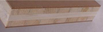

Is een blokplaat met mdf toplaag niet nog steviger? Je moet wel zien dat je de grootste legplanken dan wel juist uit de plaat zaagt. De voorkant kun je afwerken door er een 3mm mdf-je op te lijmen. Je kunt goed in de zijkanten schroeven, want je hebt massief hout in het midden.
Deze zijn er in verschillende diktes: 18,30,40,50,60mm dik.
Als ik een boekenkast moet maken met tamelijke dikke legplanken, zijkanten of middenstukken, maak ik altijd gebruik van deze platen.
Ze schroeven gemakkelijk, gemakkelijk te bewerken, wegen heel wat minder dan mdf van dezelfde dikte.
