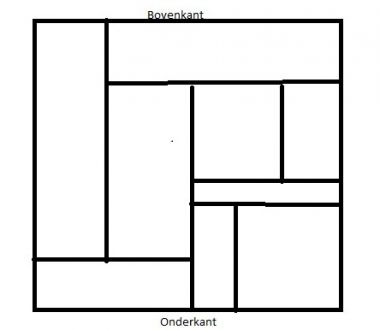

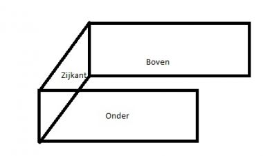

Niet helemaal zeker of ik het nu begrijp, maar ik bedoelde:
(ik ga ervan uit dat je de kast liggend monteert)
Eerst zet je de onderplaat neer
Hiertegen schroef je de eerste verticale staander.
Hier dan de bovenplaat tegenaan
Je hebt dan:
Dan kun je de horizontale delen voor dat stuk plaatsen met deuvels. Als die er zitten de tweede horizontale staander, etc.
Als je gaat deuvelen kun je ook besluiten bepaalde staanders niet helemaal door te laten lopen naar onder of boven maar te eindigen bij een horizontaal deel, bijv:

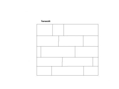

Jos83
Dit is de bedoeling, dit is vooraanzicht
