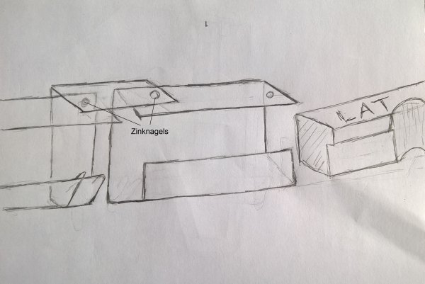

Daar hebben we het uitgebreid over gehad. Op 28 januari is een heel mooi voorstel getekend dacht ik. Daar moet toch iets mee te doen zijn. Het meest simpele zou zijn twee delen bot tegen elkaar, verticaal twee asfalt nagels per deel en een band van ??? cm breed over de naad zetten. Tevens kan je veel speling maken om het netjes te verdelen.
Wgb
Je kan een rechte onderkant of een V kiezen. Zelf zou ik de lengte's, denk ik, korter maken. Zetbankjes, dacht ik, werken binnen de meter.
Van onder recht lijkt mij minder rommelig als je er in kijkt. V daarentegen trekt zich wat gemakkelijker en netter klem.
Moet de rand wel worden terug gebogen. Het lastige zal de band zijn. Nauwkeurig maatvoering.
Daar zal iemand toch enige ervaring in moeten hebben om deze redelijk strak om de losse stukken te krijgen.
Volgens mij moet het zo kunnen maar misschien is er een echte loodgieter die het wil optimaliseren voor je.

Wgb, zoals het getekend is gaat het lekken, de klang is een bevestigingsmiddel en is niet bedoeld om de naad af te dekken.
Bij de klang zie hier een voorbeeld.
Wil je het waterdicht hebben dan moeten de naden waar regen op komt gesoldeerd worden, dat geld alleen voor schuine en liggende naden, door de overlap kan er geen water lekken in de staande naden.

De afdekband wordt door de zinkendeklijst afgedekt dus er zal niet veel lekken.
De klangen horen onder de de zinken platen te zitten, ze horen niet zichtbaar te zijn.

Zo verwerk je absoluut geen zink, zink vastzetten met een spijker/asfaltnagel is vragen om problemen en bij wijze van spreken een doodzonde onder zinkwerkers.
Asfaltnagels vreten namelijk zink aan doordat er een zinkspanning ontstaat, als het helemaal niet anders kan dan rvs nagels gebruiken.
Een oplossing voor deze situatie zou zijn 2x aan de onderzijde 90 gr zetten en aan de bovenzijde 75 graden zetten en dit als haak voor een kraal gebruiken.
Komt er geen kraallijst op dan zou je een insteekprofiel toe kunnen passen.

Ik ben geen zinkwerker. Maar weet wel dat je zinknagels moet gebruiken dat is duidelijk op de tekening gezet. Foei.
zink132480
Zal als ik tijd heb een schetsje maken maar kan al wel vertellen dat nagels in zink zoals jij het geschetst hebt onder zinkmeesters een doodzonde is.
Zink mag je nooit en te nimmer vast zetten maar moet kunnen werken en dat gaat namelijk niet of niet voldoende zoals jij het getekend hebt.
