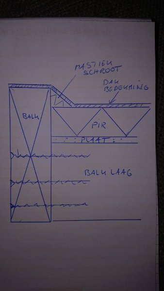

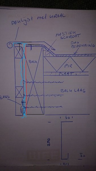

Mijn overkapping moet nog voorzien worden van een nette boeiboord.
Ik denk aan een zinken bekleding maar moet deze op maat laten zetten.
Als daktrim komt zinkendeklijst met kraal welke ik nog heb liggen.
Je kijkt tegen onderkant van balk aan dus wil netjes afgewerkt hebben liefst met verborgen bevestiging
Dakopbouw schematisch
Ik denk aan deze oplossing
Ventileert dit voldoende?
Blijft dit onderzijde zitten met klangen
Kan condens water onder in omgezette rand blijven staan. (Lekgaatjes boren is niet mooi)
Beter ideen
Wgb
Nee.
Ja.
Lijkt me logisch.
Hoop ik :lol:

Met een bovenfrees in die balk sleuven maken.

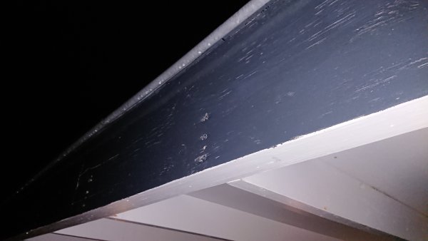

Dat gaat niet goed, de boei gaat rotten dor het zink dat dampdicht is en er te weinig ventilatie is.
De boei schilderen vind ik nog altijd de beste oplossing, dat is net zo strak te krijgen als zink en het grote voordeel is dat er zich geen "uitslag" op het zink komt, dat is niet mooi als het in het zicht zit.
Hharbers
Tja, dat is kwestie van smaak.
Ik heb een bloedhekel aan schilderen. Balk is van lvl hout en is niet mooi strak te krijgen zonder heel veel plamuren en schuren
Ik wilde trespa in ral 7021 er tegen, vrouw wil zink. Dus wordt het zink..😉 ..
Tja, dan houdt alles op als de vrouw het wil.

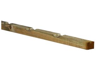

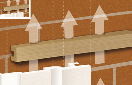

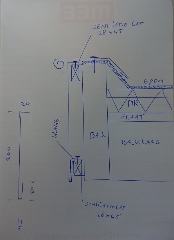

Aangepast idee.
Ventilerende latten tegen balk en daarop zink.
Hij kan naar onder en boven ventileren door ventilerende lat.
Onderste lat zwart schilderen en stukje hoger monteren zodat je hem niet zo goed ziet zitten
Zetting aan onderzijde fungeerde als druipneus.
Weet alleen niet of men zo strak 180 graden kan omzetten.
Blijft mogelijk wel condenswater in zetting staan. Of zou dit ook weer eruit ventileren
Eventueel afwatergastje 4mm boren om de meter?

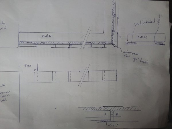

Ik moet sowieso naden maken omdat langste zijde ruim 6 meter lang is
Verdeling in stukken van 1 meter is denk ik ook wel mooi.
Foto verwijderd vanwege auteursrecht - mod
In/ achter elkaar laten overlappen , eventueel met beetje in elkaar knijpen van druipneus en inknippen aan bovenzijde wat achter kraal valt
Hoeveel overlap zou ik moeten aanhouden?
Hharbers

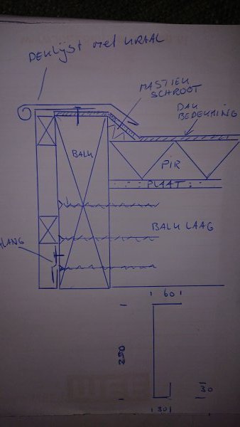

Plan is om bovenstaande zetting in stukken van 80cm te bestellen en deze 5 cm te laten overlappen zodat netto 75cm overblijft. Dit komt mooi uit op de lengte van mijn overkapping en kan ik de hoek om werken.
Nu heb ik niets voorzien dat de verticale naden in elkaar haken of zoiets. Dus vlakke plaat 5cm achter de naastliggende plaat. Dit om zetwerk eenvoudig te houden.
Is 5cm genoeg om regenwater niet achter door te laten kruipen?
Zou ik de overlap achterzijde aan onderliggende plaat kunnen kitten met bijvoorbeeld bitumenkit zodat overlap kan werken maar naad niet open gaat staan ?
Zink wordt in zomer erg warm en dan moet uit niet loslaten
Zou ik het anders kunnen doen?

Dit had in 2 stukken van 3,1m gezet kunnen worden en de naden dan voorzien van een z profiel zodat het waterdicht is.
Detail is op zich niet verkeerd alleen zou ik de 20mm andersom hebben gezet en deze dan gebruiken als haak voor de kraal.
Die 20 mm zet je dan vast met een paar klangen die je spijkert op de ventilatie lat en nadien de kraallijst monteren.
Zag overigens een klein foutje in je detail in de vorm van een missend stuk klang richting de waterkering maar neem aan dat die wel aanwezig is.
