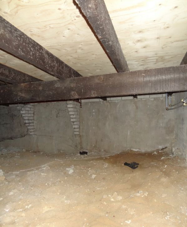

Onderstaande foto toen ik 2 jaar geleden huis heb gekocht. Je kijkt tegen de zijkant aan.
Maar wat moet ik laten weten?
Of het zand droger wordt na isolatie van de onderzijde van de vloer?

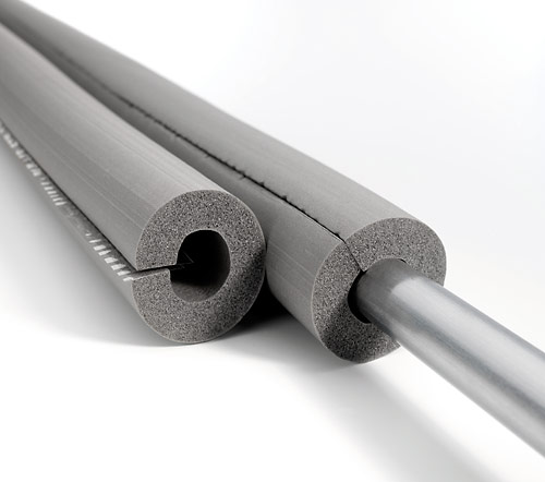

Ik zou er in eerste instantie buisisolatie omheen doen
Heb ik er voor de rest wel om gedaan. Ik heb gedeeltelijk souterrain en gedeeltelijk kruipruimte.
In het souterrain staat deze buisisolatie mooier.
In de kruipruimte maakt het niet uit en glaswol was goedkoper.
Deze buisisolatie is maar 13mm dik en de glaswol is dikker, was ook een reden.
Alleen krijg je glaswol nooit zo strak om de buis heen en ben je toch de lucht er omheen aan het verwarmen.
Het glaswol zit er bij mij toch wel strak om heen.
Misschien niet zo strak als de buisisolatie.
En het gaat er toch ook om, dat de buizen niet te veel afkoelen door de lage omgevingstemperatuur.
Gezien de lengte zal de buisisolatie (dik 13mm) mij rond de 200,- gekost hebben en dan vind ik toch een heel hoop geld.

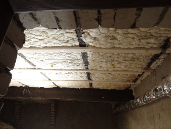

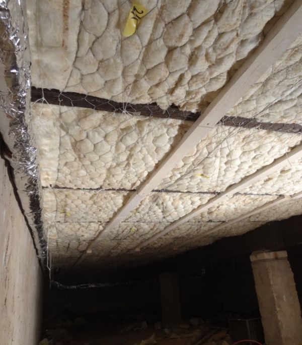

3 weken na het isoleren.
Lekker dik in de glaswol: RD 5
Wat een verschil, geen koude voeten meer.
Was wel een takkewerk om het er tussen te krijgen.
Het glaswol was van een soepel soort en geen stugge, dus viel er snel tussenuit. Nu zit het vast dmv draden, kippengaas en wat latten.

Zand is nog even nat bij de muren. Nog even goed bestudeerd. De muur loopt niet helemaal door onder het zand. Dus met andere woorden er zit een doorgang naar de grond buiten.
Nu wil ik toch een folie aanbrengen, daar heb ik wat vragen over. Maar ik zal dut starten als nieuw onderwerp.
