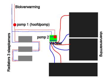

Ik weet niet goed hoe ik het precies uit moet leggen maar hier mijn probleem.
Ik heb nu 2 pompen in mijn systeem zitten waarvan er 1 (van de vloerverwarming) 24 uur per dag in werking is, dat wil ik eerst veranderen zodat hij niet heel de dag aan staat, want dat kost nogal wat.
Dus ik wil dat als de vloer/kamer op temperatuur is de pomp uit gaat.
Ik wil ook de radiators boven in de slaapkamer kunnen regelen, want die doen het alleen als ik beneden de termostaat omhoog zet.
Is er een manier om dit allemaal appart te kunnen regelen?

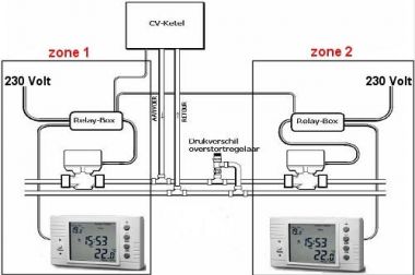

Ik vond deze tekening op internet, als ik het goed begrijp kan ik dit ook toepassen?
Komt overeen met jullie voorstel toch?
Alleen de relay draad die naar de cv ketel loopt die verval, want ik heb natuurlijk geen cv ketel maar blokverwarming.
Dus de termostaten zetten alleen de pompen aan en uit dan?
Dat kan ook. Beide thermostaten moeten zowel de zoneklep en de pomp kunnen inschakelen. Dit doe je door beide relais niet de ketel maar in jou geval de pomp aan te sturen.
