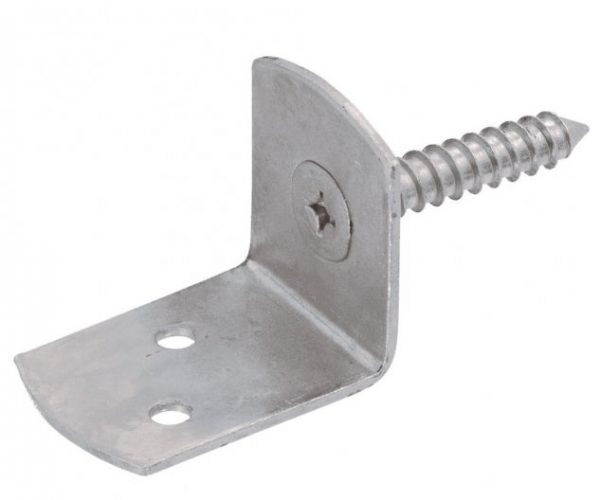

Ik heb inmiddels een groot gedeeltje van de fundering gegraven en de helft van de bekisting is ook al geplaatst.
Voordat het beton gestort wordt wil ik graag weten hoe ik mijn blokhut aan de betonvloer zelf kan verankeren. Ik zat aan een tuinschermsteun te denken, maar dan met langer draadeind (zodat het dieper in het beton vastzit). Hier kan ik de onderste wandbalklaag aan vastschroeven. De rest van de wnaden wordt bijeengehouden door een stormverankeringsset. Iemand een idee of onderstaande beugels met lang draadeind te koop zijn?
Mijn blokhut van 2 x 3 meter en gemaakt van 28 mm hout staat al 7 jaar los op omgekeerde grindtegels en staat na verschillende stormen nog steeds op de zelfde plaats, dus ik denk dat de verankering niet zo heel zwaar hoeft te zijn.
Deze beugels ken ik niet met draadeind. Maar je kan losse hoekstalen kopen en daar een gat in boren voor een draadeind.
