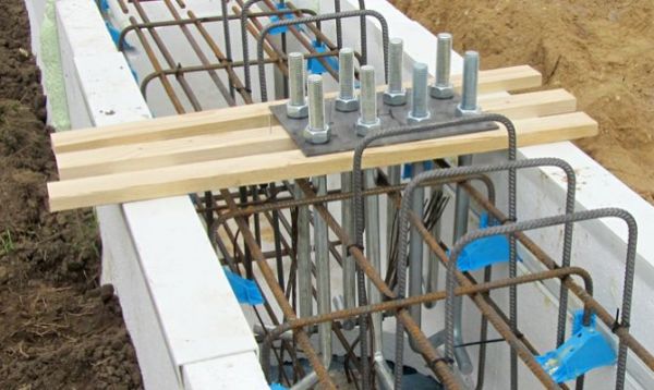

Hoe groot wordt die blokhut?
Dit is een normaal anker (beetje groot):
BertPleizier
4 x 3 Meter. Een ankers als op bovenstaande foto lijkt me iet wat groot 😄.
Poster
Als u zoveel dingen niet zeker weet. zou ik haaks omgezette RVS draadeinden van voldoende lengte tot minimaal de derde balklaag hoogte mee storten, en wat u over hebt kan u dan gewoon later wegslijpen.
Oogbouten/moeren heb ik ook nog nooit meegemaakt, en zie ook de meerwaarde er niet van in.
U wilt oogbouten gebruiken, vandaar dat ik stelde, gebruik dan maar moeren, dat werkt dan wat makkelijker, want koppelmoeren lijkt mij helemaal niet te werken, De makkelijkste/gebruikelijke manier is zoals op de foto, of desnoods met chemische ankers, dan kunt u ook met draadende werken, om boven de derde balk uit te komen.
suc6
Rola
Rvs niet omzetten omdat de kans op breuk dan groot is. De omgezette ankers op de foto zijn van 4.6 kwaliteit, 8.8 ankers mogen ook niet omgebogen worden, maar worden verankerd aan de onderzijde dmv een vierkant plaatje tussen 2 moeren
Poster
RVS kan prima gebogen worden, alleen niet in een bankschroef en omslaan, gewoon een ruime bocht, of warm, geen punt, maar met plaatjes is ook een goede optie, alleen het gevaar voor meedraaien is aanwezig.
