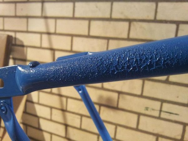

Hallo allemaal,
Ik heb geprobeerd meerdere topics hierover te vinden. Maar de meesten hebben geen oplossing of zijn onafgerond en oud. Graag even een opheldering want ik kom er niet uit en is uiteraard frustrerend.
Ik ben een ouwe (bijna antieke) fiets aan het restaureren.
Nou heb ik hier bijvoorbeeld het frame.
Ik heb geschuurd, primer, en een laklaag. Dit alles met spuitbussen.
Alles ging voorspoedig en was bij het einde aangekomen. Ik meende nog even wat blanke lak eroverheen te spuiten. Dat ging ook wel aardig.
Totdat ik wat puntjes niet goed had gespoten.
Opnieuw weer geschuurd tot aan de primer. Maar wat ik ook probeer, als ik met dezelfde lak spuit, krijg ik acuut blaasjes! En SNEL.
Ik weet niet wat ik fout doe? Moet ik nu echt alles er weer helemaal afhalen en opnieuw beginnen?
Hier een foto
Asjeblieft help!

Dat zou je bijna zeggen.
Maar niks aan de omgeving is veranderd, en de verfbussen zijn hetzelfde soort en merk.
Wat is overigens een goeie ontvetter? Misschien dat ik dat alsnog kan gebruiken. Ik heb dit namelijk niet gedaan. Maar het ging ook allemaal goed...tot de laatste laag voor de kleine puntjes...

Afbeelding heb ik nu even vervangen.
De bovenste laag tast de laag eronder aan. Kan verf zijn maar ook iets anders. Jammer van het werk.
Ok ik moet toegeven dat ik echt de goedkoopste spuitbussen heb die je kan krijgen. Het merk zegt toch niks, en ze waren 3 euro per stuk.
Overall, was ik niet ontevreden over verf. Twas niet te dun, niet te dik, vloeit opzich goed genoeg, en het eindresultaat WAS er nou eenmaal!
Het WAS goed nogmaals.
Ik heb blanke lak van hetzelfde merk. Ik probeer deze lak dus eigenlijk over de blanke lak te spuiten. Maar toen ik die blaasjes kreeg dacht ik laat ik nog maar eens schuren en overspuiten. Wat dus tot het resultaat op de foto stuite. Ik denk echt dat ik voor de laatste laag even had moeten ontvetten???
Mijn vraag is dus: Als ik het ontvet, zal het dan probleemloos gaan?
Ik persoonlijk zou het er weer af halen. Ik denk niet dat alleen ontvetten helpt. Ik denk dat het met elkaar reageert. Waarom heb je de blanke lak erover gespoten eigenlijk. Als het moet glimmen moet je hoogglans blauw er meteen op spuiten.
