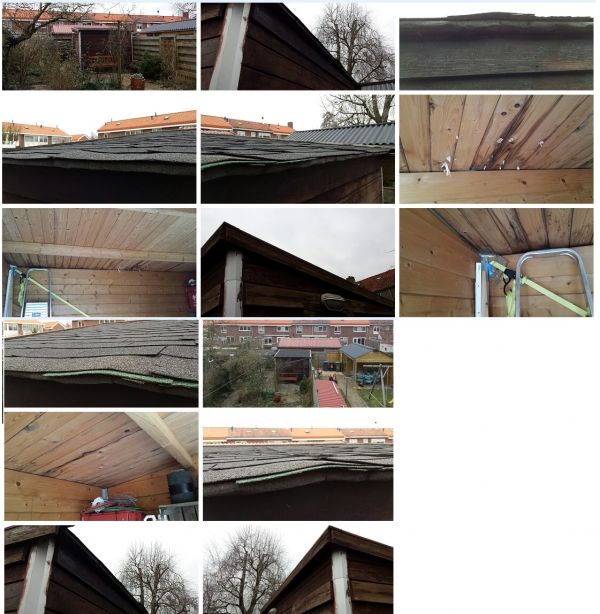

Op een '2-zijdig' schuin dak van een tuinschuurtje, waarvan het plafond uit houten planken bestaat, liggen van die bitumen lappen over elkaar, als ik het goed omschrijf.
Nu worden de houten plafond planken nat op 1 plek bij de laagste rand vh dak. (Waar je ook een regengoot zou kunnen plaatsen.)
Ik heb al eerder gepoogd de "randen vh hout" met wat extra bitumen af te dichten, onder de bestaande lappen. Dat werkte niet.
Vervolgens een extra complete lap onder de bestaande geplaatst en een krant tegen het plafond binnen geplakt, als 'vochtindicatie'.
De krant was zeer snel helemaal nat.
Zou het water misschien van hoger op het dak afkomstig zijn? Iemand een idee?
