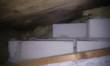

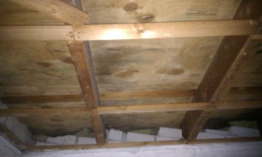

Ik heb vandaag mijn plafond verwijderd van zachtboard en daar is het onderstaande (foto's) tevoorschijn gekomen.
- balken van 14 cm dik.
- de muren sluiten niet geheel aan t.a.v. het dak.
- de dakplaten zijn schoon en droog.
- het bitumen(buitenkant) ziet er nog goed uit (naar mijn amateurmening)
Ik wil graag dit dak isoleren van binnenuit. Ik heb een aantal berichten gelezen op dit forum. Een aantal van een tijd terug. ik wil graag jullie mening van nu horen, hoe ik dit het beste kan aanpakken.
ik wil hier gewoon gipsplaten tegenaan schroeven en spuiten.
alvast bedankt. :wink:

Is genoeg over te vinden op het forum. Conclusie is vooral dat isoleren vanaf de buitenkant de voorkeur heeft.
Boardbas
I.d.d. Ik heb gelezen dat isoleren vanaf de buitenkant de beste optie is.
Aangezien het bitumen en de dakplaten nog goed zijn, en ik niet de financiele middelen heb om een geheel nieuw dak te vervangen, zoek ik toch naar een geschikte oplossing.

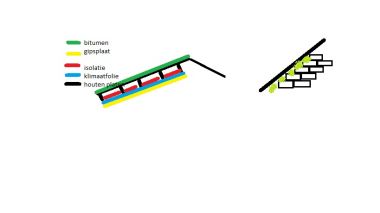

Is het volgende plan een mogelijke "oplossing"?
Onder een dampdichte dakbedekking is het risico op vochtproblemen altijd groot. Een oplossing die nog al eens gebruikt wordt is een zgn klimaatfolie. Deze heeft een dubbele werking. In de zomer laat die folie vocht in de constructie is terecht gekomen vrij. In de winter houdt deze folie vocht tegen en slaat deze tijdelijk op in de constructie.
Boardbas
O, en bij de 2e tekening hoort ook een vraag; Als ik de klimaatfolie aanbreng moet ik dan de ruimte tussen muur en dak afdichten met bijv. pur?

Wat is dat voor een muur. Spouw het lijkt net of ik iets van wol zie zitten.
Dat zou betekenen dat er vocht uit de spouw boven de isolatie van het dak kan komen. Dit wordt het een lastig detail.
Als die ruimte tussen muur en dak zorgt voor ventilatie van buitenaf, zou ik dat zo laten. De isolatie plaats je dan zo dat naar het dakbeschot een spouw blijft. Eventueel vocht achter de isolatie wordt dan weggeventileerd.
Als er een spouw tussen zit zoals Wgb vraagt weet ik niet wat te doen. Misschien open stootvoegen maken naar buiten toe. Of ventilatie via de dakrand/boeiboord. Eerst maar extra info afwachten dus...

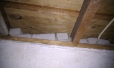

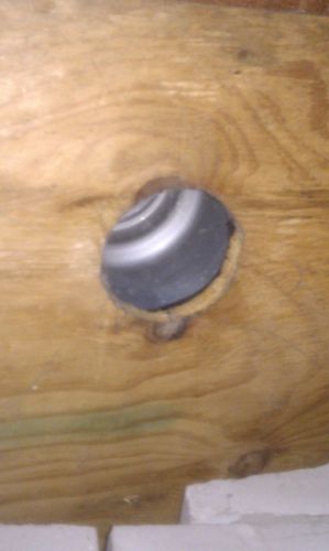

Ik ben op ondezoek gegaan en heb de volgende feiten op een rijtje.
- Het wol dat je ziet is het glaswol van de buren.
- tussen de muur van de buren en mijn muur zit i.d.d. een spouw.
- naar buiten toe zitten op de hoogte van de spouw ook sleuven naar buiten(van buitenaf gezien).
- boven de tussenmuur zit ook ruimte.

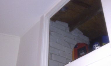

- er zit in het vlierinkje een gat naar buiten door het dak wat denk ik de lucht onder het dak wegtrekt.
Hoe kan ik dit het beste isoleren. (niet van buitenaf)

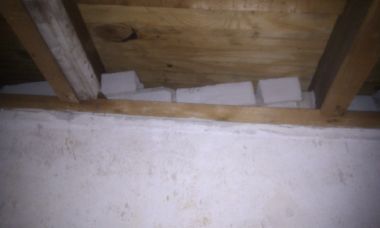

Zie foto's:
muur naar de buren:
Tussenmuur:
gat naar buiten toe:
Wgb
Als ik de laatste foto bekijk zie ik dat het dak van de buren boven de isolatie zwart is. Voor mij is dat een indicatie dat het daar vochtig of nat is geweest.
Weet je ook hoe het dak bij de buren in elkaar steekt. Als hij zijn dak al heeft geïsoleerd en jij gaat het dan ook aflsuiten.
