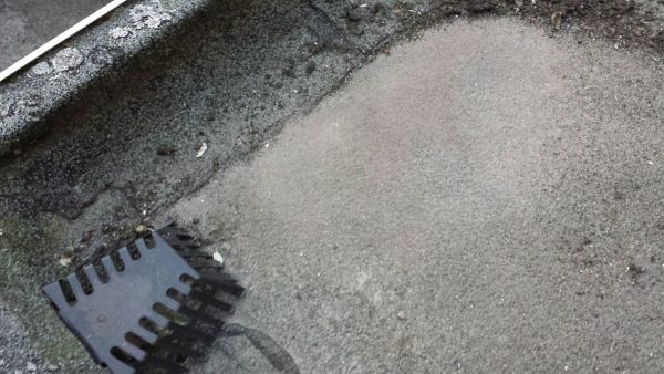

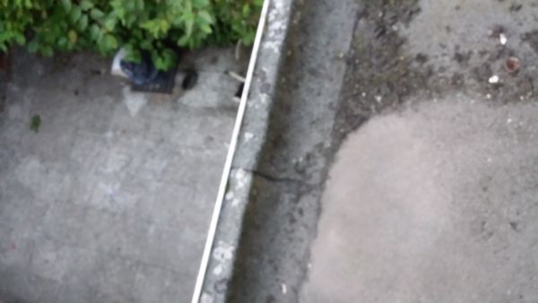

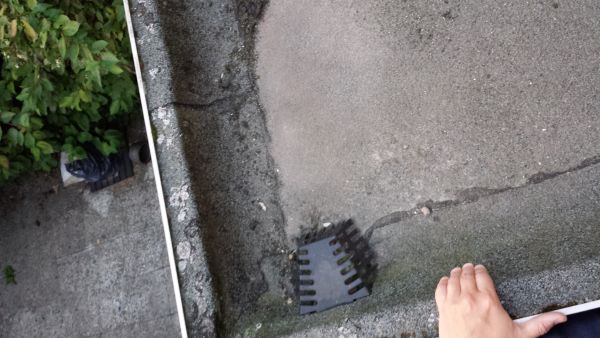

Mijn dak is zo'n 16 jaar gelden voorzien van bitumen.
Bij de overstort zie ik dat er plaatselijk wat slijtage is opgetreden.
Ik heb ergens op www gelezen dat ik die plekken op nieuw moet laten instrooien " instrooien met grindparel of leislag".
Hoe moet ik dat doen?
Bitumen koud kleef middel aanbrengen en dan meteen de leislag er op strooien laten drogen en dan afborstelen?
Moet ik dan ook eerst een primer aanbrengen?

Heb inmiddels ook wat informatie ingewonen.
Zonder een foto te tonen trouwens.
antwoorden bedrijven verwijderd, deze beoordelen we toch niet - mod
Goed schoonmaken en opnieuw instrooien.
Klusjesman1704
Je bedoelt gewoon schoonmaken met stoffer en blik en met water afspoelen, neem ik aan.
En daarna de dak lijm aanbrengen en leislag er op strooien.
Klopt dat?
Er bestaat ook dak coating is geen goede oplossing dan?
Idd met stoffer of bezem goed schoonmaken, wel goed laten drogen voordat er bitumen gebruikt wordt.
Dan vloeibare bitumen aanbrengen en daar leislag in strooien, hoeft alleen op kale stukken.
