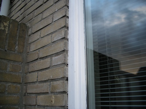

Als ik in de gelegenheid ben zal ik een foto plaatsen van witte lak op terperine basis. Mag je beoordelen of deze lak is vergeeld.
Dat vergeeld altijd. De vraag is of het je opvalt en of je het mooi vindt. Moet je voor de gein maar eens een plankje verven met dezelfde lak en deze er naast houden.
Verf vergeeld vooral in donkere ruimten, zoals trapkasten etc.

Is deze verf vergeeld?
De hele achterboel is zo'n 8 jaar geleden of misschien iets langer door mij geschilderd.
Op jouw foto is het geen donkere ruimte.
