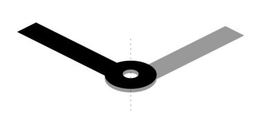

Ik ben van plan binnenluiken te maken die uit meerdere panelen bestaan. Op de tekening is dit schematisch te zien.
Ik wil dat wanneer een luik is ingeklapt, de delen stijf op elkaar zitten. Dit zou eenvoudig zijn, wanneer ik (zoals op de tekening) elke scharnier om-en-om aan de andere zijde zet. Maar liever wil ik dit niet; ik wil geen scharnieren zien, dus alles aan de achterkant. Heeft iemand hier ideeën over? Misschien zijn er scharnieren te verkrijgen die als het ware uitschuiven, zodat het paneel de andere kant op kan worden gevouwen?

Je zou misschien alleen op de kopse kanten ( onder- en bovenkant) scharnieren kunnen plaatsen.
Het formaat van een paneel is 150*26*1,8cm. Het is MDF met een raam. Het weegt praktisch niets en is redelijk vormvast, dus twee scharnieren lijkt me voldoende.
Wat een goed idee! Maar dat betekent dat ik 'horizontale scharnieren' nodig heb..?

Je moet wel bij een echte ijzerwarenzaak gaan informeren, niet bij een bouwmarkt. Wat je zoekt is dus eigenlijk een passer op z'n kant, waarbij je de benen bevestigt aan je panelen.
Edit : je bent er natuurlijk ook al met metalen strips die om een asje draaien die je inboort in het naastliggende paneel. Wel een kunststof ring gebruiken tegen het slijten.

Speeltafelscharnieren
Maar met pianoscharnieren moet het ook lukken mist je ze op de diktekanten zet
Speeltafelscharnieren zijn inderdaad die horizontale dingen.
