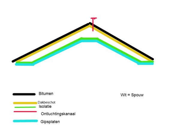

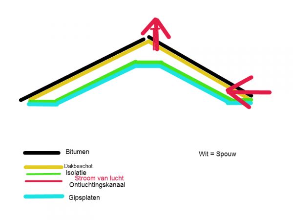

Samen met dakdekker uit kostenoverweging besloten om het dak van blokhut niet aan de buitenkant te isoleren. Hij heeft mij aangeraden om isolatie te plaatsen met een spouw tussen onderkant dakbeschot en isolatie en dit via ontluchtingskanaal te laten ontluchten.
Zelf lees ik op internet een dat het soms wordt afgeraden maar dit is bij daken met dakpannen.

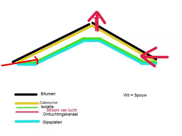

Zelf heb ik een hellend dak met bitumen, daaronder dakbeschot en daaronder moet komen luchtspouw, isolatie, gipsplaten.
De luchtspouw wordt dan ontlucht. Als verwarming wil ik tzt een houtkachel plaatsen.
Wat is jullie advies op bovenstaande?
Alvast bedankt!
