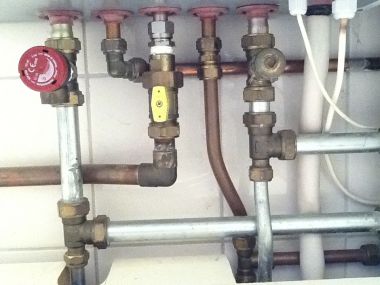

B Bir74 13 okt 2012 #1 Hallo, ik heb alle vragen al bekeken maar toch weet ik niet waar bij mijn cv ketel (valliant) het bijvulpunt zit... wie kan mij het vertellen? en nog een foto :D
W Wilibald Specialist Verwarming 13 okt 2012 #2 Bovenste foto, van links gezien 5e leiding. Dat dopje met die vierkant er op is de vulkraan.
B Bir74 13 okt 2012 #4 Super! het is gelukt, met de achterkant van het dopje wat ik eraf draaide, kon ik aan de zijkant iets omzetten waardoor het bijvullen lukte. Bedankt!
