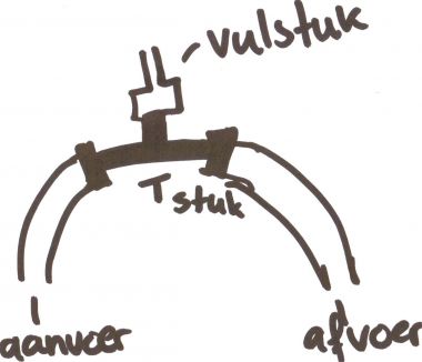

Na een verbouwing op mijn zolder is de radiator die daar staat overbodig geworden. Het nare is echter dat dat wel de radiator is waar het bijvulpunt op gemonteerd is. Hij staat vlak bij de wasmachine aansluiting dus is qua locatie ook verreweg het handigst om bij te vullen.
Ik vraag me nu af of het mogelijk is om een bijvulpunt los van een radiator te plaatsen? (Dus feitelijk direct op de leidingen bij te vullen)

Raybeek
Klinkt helder. Kwam er zojuist achter dat de aan en afvoerende leidingen flexibele leidingen zijn. Gaat hetzelfde verhaal dan nog steeds op? En is het dan ook nog mogelijk om een manometer erbij te plaatsen en zo ja, waar zet ik die dan??

Raybeek
Klopt mijn voorstelling dat het er ongeveer zoal op het plaatje gaat uitzien dan??
Fiesiekus
Kan, maar dan heb je een "short-cut"gemaakt = slecht voor je ketelrendement en je houdt weinig verwarming over.
Gewoon de vulkraan alleen aan de retour vastmaken/koppelen, die aanvoer dichtmaken.

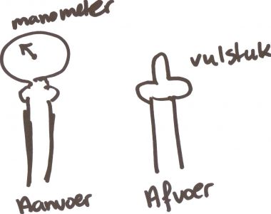

Raybeek
Oke, en dan kom ik niet in de knoei met het onderbreken van de circulatie? Kan ik nog wel ergens een manometertje bij zetten voor het vulgemak?
Fiesiekus
Dan zet je die op de aanvoer! Is ie gelijk dicht en heb je je dynamische drukmeting!
Raybeek
Okay, het gaat dagen. Zo dus:
En dan moet ik denk ik onder de manometer nog een onluchtventiel zetten. Of kan die beter aan de vulkant?
Fiesiekus
Zorg dat de 2 pijpjes naar beneden wijzen; dan stijgt de lucht omhoog in het systeem en kan bijv. via de ketel of een ander onluchtingspunt verdwijnen.
Raybeek
Volgens mij kan dat niet. Deze constructie is het hoogste punt in de installatie, dus de lucht kan niet verder omhoog. Ook de ketel staat een etage lager. Of zie ik nu iets over het hoofd.
Sorry voor al mijn vragen. Is de eerste keer dat ik met een project als dit aan de gang ga. Wel super bedankt in ieder geval voor je hulp.
Fiesiekus
Dan zal je idd iets moeten maken met een ontluchter. Kan wel simpel: T op een 15 mm CV leiding, onluchter op het verticale piefje en vulkraan en manometer op resterende punt van de T.
