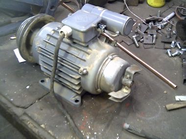

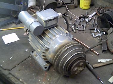

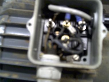

Ik heb de motor er onderuit gehaald.
Hier komen de gegevens, Merk VEM, 220V, 9,65A, 1440 toeren en er staat ook IP 44 op.
Ralph
Bouw de hele mikmak maar weer in elkaar, en zorg voor een andere automaat.
Die automaten van vandaag de dag klappen meteen er uit als je een grote haakse slijper (die is ook zo'n 9A) aan zet.
Ik zet er dan een 50 mtr kabeltrommel tussen om die piekspanning er uit te halen zodat de automaat blijft zitten.
Maar dat is voor een vaste opstelling natuurlijk geen oplossing, dus andere automaat met de in achtneming van de veiligheidsregels van de voorgaande reageerders.
