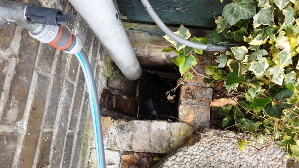

In de tuin van mijn jaren '30 huis zit een bezinkput, waar ook de regenpijp op uitkomt. Er is ook een buitenkraantje boven gemonteerd. Zie de foto hieronder.
Op zich functioneert dit prima, maar ik vind de afwerking erg lelijk. Er ligt nu een grote tegel boven de put. Ik zou hier graag een nette vloerput inmaken met tegels rondom. Bijvoorbeeld met zo'n vloerput.
Het lastige is dat ook de regenpijp op de bezinkput uit moet komen, en de vloerput niet ergens op kan steunen (en ik heb geen behoefte al het metselwerk te verwijderen). Heeft iemand een tip hoe dit netjes te maken?
Je kan de vloerput net naast de hwa maken.
Controleer in de kruipruimte even of die hoek niet extra nat is (of andere problemen heeft).
