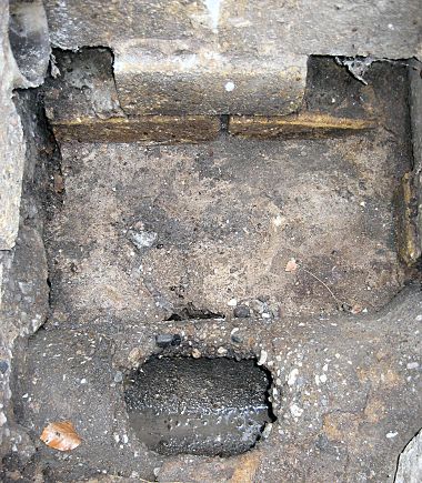

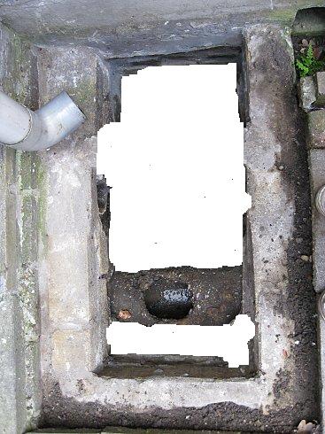

Bij mijn huis (bj 1914) zit een afvoerput, bestaande uit 2 compartimenten.
In de kleine (op de foto boven) loopt het regenwater vanaf het dak (middels PVC afvoer). Deze is dmv overloop verbonden met het grote compartiment. Dat is waar de afvoer is van de wasmachine, toilet etc. (zie pijp linksboven in de hoek).
Het is een wat wondelijke constructie, maar het werkt op zich goed. Echter, de bodem is van steenachtig materiaal (beton?), maar mn in het grote compartiment is de aansluiting met de randen niet goed meer en is de bodem ook enigszins verzakt/kapot (zoals te zien op de foto)
Hoe kan ik dit weer dicht maken cq repareren ?

Het witte gedeelte de oude onderzijde en het tussen muurtje verwijderen.
Een spons zak en of wat anders in de afvoer duwen.
Buis goed schoonmaken.
Een laagje betonmortel niet te nat in de put gooien.
Zo gladmogelijk afwerken met mooie ronde hoekken.
Alles schuin laten lopen naar het gat.
Even tijdelijk de hemelwaterafvoer buiten de put laten lozen door er een stuk buis aan te zetten.
Na 1 dag kun je de put weer gebruiken.
Het laagje beton minimaal 4 a 5 cm dik houden.
Voor dit formaat zal dat hooguit 2 zakjes zijn.
Als je alles hebt afgewerk en glad hebt gemaakt de prop even uit de buis halen.
Put even beschermen tegen regen door er een stukje plaat of plastic boven te hangen.
Ook natuurlijk alle op de put lozende aparaten niet gebruiken.
Even een tip maak ook een deksel op de put als die er niet bij was/is.
Dit kan ook mooi met een plaatje beton van 5 cm dik met een stukje wapening er in.

Ik begrijp dat 2 compartimenten niet echt nodig zijn.
Het gat in de steenachtige (betonnen?) buis ligt nu nogal hoger dan de "vloer" van de put (hoogteverschil is op bijlage-foto goed te zien).
Op de put liggen normaal gesproken 2 deksels (van beton). 1 voor het grote deel en 1 voor het kleine deel. In de laatste zit ook het gat voor de doorvoer regenwaterpijp (Aan die pijp zit dan nog een extra bochtstuk)
Dus als ik het tussenmuurtje sloop, missen de beide deksels een steunzijde....maar kan evt. bovenste deel tussenmuurtje misschien laten zitten.
Toch nog een paar vragen.....:
In het laagje beton hoeft dus geen wapening aangebracht ?
Hoe schuin moet het "betonvloertje" ongeveer aflopen ?
Was een dergelijke constructie vroeger normaal als afvoerput of is dit een rariteit ?

Nee dit was vroeger normaal.
dat tussen stuk was het stankscherm.
er hoeft geen wapening in de beton.
en het afschot moet zo sterk mogelijk zodat al het water snel naar het gat gaat.
en ik moet er wel bij vermelden dat het natuurlijk beter is om de put geheel te verwijderen en dan alle leidingen te vervangen door pvc.

Ik ga de putbodem repareren met beton, zoals geadviseerd.
Het geheel vervangen door PVC kan later altijd nog (al stinkt een dergelijke put inderdaad bij warm weer, maar dat doet ie al jaren....)
