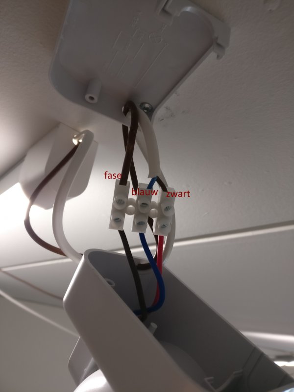

Ik heb dus een fasedraad vanuit de lasdoos naar de bewegingsmelder getrokken, en een zwart en blauwe draad met de 3 lampen verbonden, en deze zwarte ook doorgetrokken naar de bewegingsmelder. Hier zit trouwens ook een blauwe in de kabel, maar deze gebruik ik dus niet.

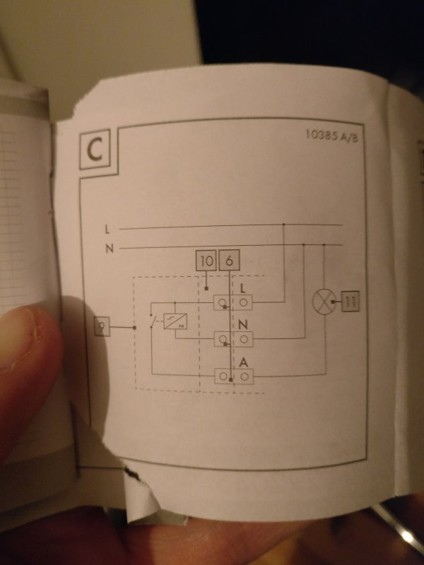

1. Moet ik de zwarte draad aansluiten op de N of de A van de bewegingsmelder? Zie onderstaand schema van de bewegingsmelder:
(mij leek de A want N lijkt me voor blauw...?)
2. Moet ik wel of niet een blauwe draad laten lopen tussen de bewegingsmelder en de lampen? (volgens de tekening van mijn collega's namelijk niet, maar volgens het schema van de bewegingsmelder wel (maar daarbij is die niet parallel geschakeld dus misschien maakt dat het verschil)...?) En zo ja, moet deze dan dus op N worden aangesloten bij de bewegingsmelder?
