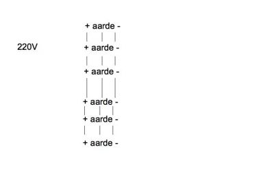

ik heb een lijntje gemaakt van 220v spotjes die ik graag met
een bewegingsmelder aan laat gaan. De bewegingsmelder heeft
3 punten (een schakeldraad, plus en min). Hoe kan ik dit juist
aansluiten ??
Met dank
Robert
De schakeldraad gaat naar de 230 V spotjes. Fase nul & aarde op de bewegingsmelder; nul & aarde ook doorlussen naar spotjes.
Ter info: het betreft wisselspanning, tegenwoordig 230v, je hebt dus geen plus en min maar fase (bruin) en nul (blauw). Je sluit dus op de beweging melder bruin en blauw aan. De schakeldraad (zwart) gaat naar de lampen. Het andere contact van de lampen sluit je op blauw aan. Aarde (geel/groen sluit je op de armaturen aan.
