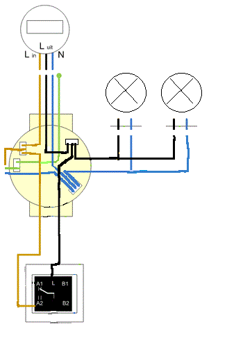

Hallo, ik heb in een oude thread een aansluitschema gevonden over een bewegingsmelder en schakelaar aansluiten op verlichting.
Ik heb het plaatje aangepast zoals het geldt voor mijn situatie. Met nog een detail: ik heb 2 gewone (spaar-) lampen te schakelen.
vraag 1
klopt onderstaand plaatje qua bedrading?
vraag 2
moet ik meerdere lampen parallel of in serie doorlussen?
vraag 3
kan ik iedere soort lamp aansluiten? (halogeen/spaar/LED)
alvast bedankt voor de adviesen
Zo is het schema goed.
(Je kunt ook de lamp rechtstreeks op de zwarte van de bewegingsmelder plaatsen. De overbruggingsschakelaar komt dan als extra op de bruine en de zwarte.)
Meerdere lampen parallel aansluiten, dus steeds tussen blauw en zwart. Alle typen lampen, alleen wel rekening houden met het max. schakelbare vermogen.
succes, Bert.
Ja, zo is het eenvoudig en correct.
De bruine behoort eigenlijk op L. Maar dat heeft hier geen invloed.. succes, Bert.
(Zo nodig uiteraard voorzien van aardverbindingen enz.)
