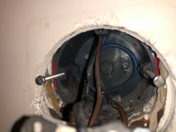

Beste Forumleden,
vanwege een klusprobleem ben ik op dit forum terecht gekomen, en ik hoop dat ik hier mijn antwoord kan vinden.
Ik heb in de badkamer een trekkoort schakelaar, maar in de nacht willen mijn kinderen het licht nog wel eens aan laten staan, daarom leek een schakelaar met bewegingsmelder mij de ideale oplossing.
Ik ben niet echt technisch, maar hoopte dat dit redelijk makkelijk zou zijn...niet dus :oops:
Ik heb de oude schakelaar, daar komen drie draden uit. Twee bruine en een zwarte:
De nieuwe schakelaar heeft de volgende aansluitschema:
Maar hoe ik de twee bruine en de zwarte draad ook aan sluit, niets werkt.
Hebben jullie tips voor mij :(
De bewegingsmelder heeft een nul nodig om te werken, een blauwe draad.
Wat voor schakelaar is de andere schakelaar? Want de trekschakelaar is een wisselschakelaar.
Achter in de doos zit wel een blauwe draad, die loopt van boven naar beneden. maar die stond niet in contact met de oude schakelaar.
De bovenste foto van het eerste bericht is de trekschakelaar die er op zat.
