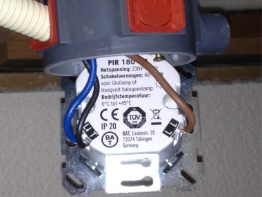

Ik ben bezig om een bewegingsmelder te schakelen op 2 gloeilampen.
Direct als ik de bewegingsmelder aan de bruine draad aansluit klapt de stop eruit. Waarschijnlijk doe ik iets heel simpels fout.
De blauwe en bruine aanvoer heb ik losgehaald maar ik denk dat ik bij de bewegingsmelder iets niet goed doe.

Zo te zien zit de blauwe draad op de uitgang van de melder.
ZIt er geen aansluitschema bij?

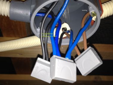

Idd daar waar de blauwe zit moet de zwarte.
de aanduiding T ben ik niet zeker van.
Merk en type nummer is wel handig
De blauwe draad eruit halen en de zwarte op die positie erin steken.
De bewegingsmelder heeft zo te zien geen nuldraad nodig.
Hij kan alleen gloeilampen en 230v halogeenlampen schakelen.
Dus geen TL, LED, spaarlampen en 12v halogeen lampjes.
De T aansluiting is waarschijnlijk iets om meerdere melders te koppelen.
Deze plaatjes ter aanvulling.
Met stoom ben ik helaas niet zo handig. Het was een bewegingsmelder van de Aldi, het enige wat erbij staat is PIR 180 UP.
Misschien met deze plaatjes erbij iets duidelijker?
