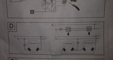

Mpelkerbout
Deze plaatjes ter aanvulling.
Met stoom ben ik helaas niet zo handig. Het was een bewegingsmelder van de Aldi, het enige wat erbij staat is PIR 180 UP.
Misschien met deze plaatjes erbij iets duidelijker?
Alvast bedankt voor jullie hulp.
The headhunter
Plaatje is duidelijk genoeg nul(blauw) hoort niet aangesloten.
