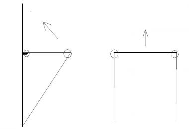

Mijn slaapkamer is aardig klein en mijn bureau neemt daarom veel ruimte in beslag. Ik ben in bezit van een laptop en gebruik deze vaker in bed of op de bank dan op mn bureau.
Nu had ik dus bedacht om een ruimtebesparend, beweegbaar bureau die je aan de muur kunt bevestigen te maken, zodat ik mn bureau de deur uit kan doen.
Heeft iemand een idee hoe ik dit zou moeten gaan realiseren, ik heb internet al wat afgestruint maar zo'n draaiarm is niet erg makkelijk te vinden.
Ik zou willen dat de draaiarm kantelbaar en beweegbaar is, moet ongeveer 1 meter kunnen bewegen (of meer).
Alvast bedankt

Schroef een balkje tegen de muur.
Met 2 scharnieren bevestig je een plaat(je) multiplex als werkblad aan het balkje.
Maak met een scharnier een pootje (of twee) aan de voorkant van het multiplex en laat dat schuin weglopen naar de plint.
Laat het multiplex scharnieren naar boven zodat het werkblad plat tegen de muur hangt als je het niet gebruikt.
de rondjes geven de scharnieren aan.
Bedoel je zoiets?
