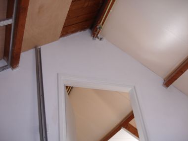

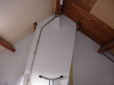

Ik wil een verlaagd plafond met een kleine bergruimte erboven maken in de voorzolder. Oorspronkelijk had ik het idee om de balken op de gordingen van het dak te laten rusten, maar ik bedacht me laatst dat het wellicht beter is om aan weerszijden een plank aan de muur te bevestigen met slagpluggen en daar stalen ijzers op te schroeven waar de balken in komen te hangen. De overspanning is 2.20 en het geheel wordt aan de onderzijde afgewerkt met gipsplaten.
Vraag: weet iemand o.b.v. ervaring (of berekening?) wat een goed werkbare dikte en onderlinge afstand van de balken is? Er hoeven geen zware spullen op, categorie kerstverlichting, alles bij elkaar max. 100 kg of zo. Op de balkenschuif (waar ik niet veel van begrijp maar ik ben dan ook geen bouwkundige) heb ik ingevoerd:
Functie: Vloer
Steunpunten: 2
Sterkteklasse: C18/C24/C30 (meerdere waarden geprobeerd)
Hart op Hart: 48 cm
Theoretische overspanning: 225 cm
en daar komt altijd een minimale balkdikte van 140 mm uit. Dat is in mijn geval veel te veel, lijkt me? Ik maak het zoldertje bereikbaar via een luik maar hoef er zelf niet op te kunnen lopen (kan ook niet want er is maar plm. 60 cm ruimte...)
Dank alvast!
