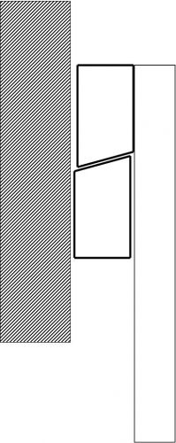

Wat is een simpele manier om een houten plaat aan een muur te hangen, die je er ook weer af kunt tillen.
Dus niet vast boren op de muur, maar bijvoorbeeld een balk op de muur en een balk op houten plaat en die moeten dan in elkaar klemmen.
Zoiets?

Je kan ook gebruik maken van plaatjes met een slotgat en schroeven.
Je neemt gewoon een lat van ongeveer 60mm breed en 15-20 dik.
Deze zaag je in het midden schuin door (rond de 45 graden) de ene kant bevestig je op de wand de andere kant aan hetgeen je op wilt hangen.
Andere hoeken kunnen ook maar als je een plank door midden zaagt zou ik niet scherper gaan dan 45 graden omdat het uiteinde dan vrij scherp wordt en makkelijk af kan breken.
Door een lat doormidden te zagen maakt het niet uit of je wat schuin of vooraan wat minder scheef als achteraan gaat immers beide helften passen toch weer precies op elkaar. (als je ze niet ten opzichte van elkaar verschuift)
