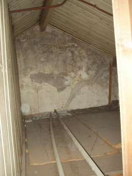

Het is een zwevend plafond wat "hangt aan" hele dunne latten. Er lopen verder geen zware balken in de buurt. De platen zelf zijn van zachtboard.
De lamp zelf weegt zo´n 10 tot 15 kilo gok ik.

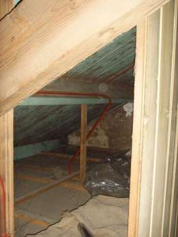

Je kan geen tegels oplichten, alleen het plafond een beetje heen en weer laten veren. Je hebt dus eerst het plafond, dan die paar latjes waar het mee vast zit en daarboven is niks, loze ruimte waar kris kras wat verwarmingsbuizen lopen en uiteindelijk het dak. Als je naar het dak kijkt zie je planken, de uiteindelijke dakbedekking is leisteen.
Het meest beroerde is dat je er niet bij kan. We hebben een kleine zolder (je kan er niet staan) waarvanaf we door een paar gaten kunnen kijken naar het plafond van de kamer waar de lamp moet komen. Boven die kamer kan je dus niet staan of daar überhaupt komen.
Mag ik hier wat foto's bij voegen die we hebben gemaakt, misschien dat dat de boel verduidelijkt? (kon het in de forumregels zogauw niet vinden)
Tivoli
Hier zie je het betreffende plafond. Die buizen op de grond zijn van de cv. Rode buis bovenin electra. Er liggen ook nog wat losse platen op zo te zien, misschien een soort verkapte manier van isolatie (?)
Dit is een foto van de kamer ernaast met waarschijnlijk hetzelfde plafond. Er lopen dus wel een paar balken maar we kunnen niet ontdekken waar die dan weer op rusten en hoe stevig die zijn. Het lijkt misschien hoog maar vanaf de plafond platen tot het echte dak is ong. 1.10m (schatting)

Het plafond in de belendende kamer is aan de gording gehangen.
Je zou boven de kinderkamer een zelfde constructie vanuit de nokbalk kunnen maken, en daar de lamp aanhangen.
