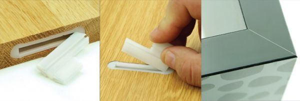

Vorig jaar bracht een Ierse schrijnwerker een nieuwe verbinding op de markt.
Er werken al een aantal professionele trappenmakers met deze nieuwe clips van *, en de resultaten zijn fantastisch.
Bekijk maar even hun website : *
Onzichtbaar, permanent of demonteerbaar naar keuze, zonder lijm, zonder schroeven, zonder gereedschappen voor montage of demontage.
Hopelijk heb je er wat aan voor je volgende project!
