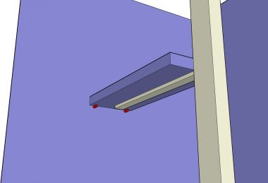

Beste klussers,
Ik ben een trap aan het klussen.
Deze trap bestaat uit een bestaand stalen frame met smallestalen trededragers.
Ik heb nieuwe houten treden gezaagd en wil deze op de stalen dragers bevestigen, echter doordat de stalen dragers voor de treden een redelijk smalle bevestiging hebben aan de trapboom gaan de treden wiebellen.
Om dit te verhelpen wil ik in de muur 2 steuntjes boren waarop de traptrede komt te liggen zoals op de tekening in rood aangegeven.
Waarvan kan ik dit het beste maken?
De muur is van beton.
Zelf zat ik te denken aan bijvoorbeeld lange hout draadbouten en daar de kop afslijpen o.i.d?
Heeft iemand een goed idee?
Groeten Egbert

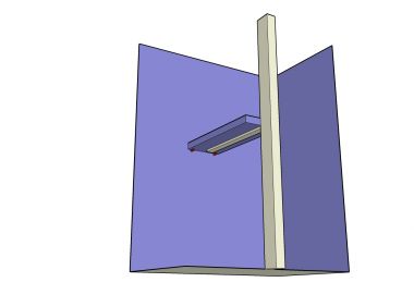

Het gaat om 7 van de 13 treden, de eerste 6 zijn recht en gebruiken 2 trapbomen. daarna maakt de trap een 90 graden draai met de overige 7 treden.
De afbeelding is dan eigenlijk ook niet correct omdat de 7 treden driehoekig zijn.
Een realistischer plaatje hieronder de "driehoek" treden zijn overigens wel wat breder.

De treden zijn gemaakt van 40 mm Mixed hardwood panelen, verlijmde hardhouten lamellen.
Het liefst zou ik lange pennen in de muur plaatsen, gaten in de zijkant van de treden boren en ze over de pennen heen schuiven, echter krijg ik de treden dan niet tussen de "paal"en de muur.
Waarom lijken de twee seuntjes je niks WgB?
Groeten EGbert
Zoals opgemerkt het kantelen van de trede.
Moeten de trede strak tussen de muur en de paal komen. Als je de trede een aantal cm kleiner maakt dan deze afstand dan kan je ze toch over de pennen schuiven. De vraag voor mij blijft is dit sterk genoeg. Niet voor de pennen maar voor het hout. Misschien moet je toch nog eens met iets zwaars omhoog.

De steuntjes hoeven het gewicht van de treden en wat naar boven gaat niet te dragen, daarvoor zijn de leggers/dragers.
Voorheen (dit is namelijk een bestaande trap/frame) was dit een halve wenteltrap. De treden van de rondgang waren met stalen beugeltjes aan elkaar verbonden tegen het kantelen, en dus niet aan de muur.
de steuntjes behoeven dus enkel tegen het kantelen te dienen
Dat begrijp ik maar toch. Zitten er aan de liggers nog dwars strippen dan die het kantelen van de trede beperken. Deze staan niet op de schets. Ik heb eens met 3 man staan tobben met een behoorlijk zware wasmachine op een zelfbouw spiltrap. Dan schiet er toch van alles door je hoofd. Maar goed het ging.
*wgb*
Waarom gebruik je niet gewoon een stukje hoeklijn?
Deze hoeft niet perse onder de trede maar je kunt ook een snede aan de kopsekant maken.
Neem bijv. een 35 x 35 en schroef die stevig op de wand plank eroverheen schuiven en dan op de trededragers vast zetten.
Als je het goed doet hoef je er niets van te zien en is het denk ik heel wat steviger dan 2 pennen.
