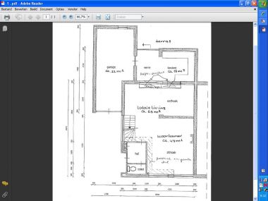

Bij een aanbouw kan het beter zijn de vloeren los van elkaar te hebben, e.e.a. afhankelijk van de situatie. Misschien kan JoorZ wat foto's van binnen en buiten plaatsen van de aanbouw.

JoorZ
Hierbij de plattegrond.
Je ziet de begane grondvloer van de woning inclusief aanbouw (serre en keuken) De twee even grote kozijnen tussen woning en aanbouw zijn inmiddels verwijderd.
In keuken/serre bleek geen goede betonvloer/fundering aanwezig dus daar hebben we gesloopt tot op het zand. Mijn idee was om de betonvloer voor de aanbouw en convectorput als 1 geheel te storten en met stekeindes te bevestigen op de betonvloer van de woning. Zo hebben we een extra oplegpunt op de funderingsstrook van de oorspronkelijke achtergevel. Graag jullie visie daarover.
Ook heb ik de Z-vormige strook aangegeven aan de voorzijde van de woning. Deze moet dus met stekeinds worden aangeheeld.
edit: is een kleine plattegrond geworden na uploaden :oops:
