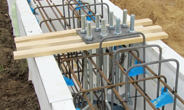

Ik ga een blokhut plaatsen van 3x3 meter niet bijzonder groot gewicht is +/- 800 Kilo.
Hiervoor heb ik 12 rioolbuizen in de grond geplaatst tot een diepte van 70 cm. Daar de tuin afloopt wil ik de palen storten met beton en 3 staven 8mm bewapening er in drukken (direct na het storten dus).
Vervolgens het beton 2 dagen laten uitharden en dan 18 mm gat boren en hierin een rvs draadeinde 16 mm instoppen. vastzetten middels een chemisch anker. Door een moer en plaatje op de schroefdraad te plaatsen kan ik de funderingsbalken waterpas stellen, nu en in de toekomst.

Waarom een chemisch anker ?
Het draadeind kan direct in de verse beton gedrukt worden.
Betonijzer moet minimaal 3 cm dekking van het beton hebben.
Je hebt 2 opties:
- Beton storten zonder draadeind en dit na afloop doen. Voordeel: je kunt alles netjes uitlijnen. Nadeel: je moet na afloop nog draadeind in het beton verankeren met een chemisch anker.
- Beton storten en gelijk de draadeinden in het vloeibare beton stoppen. Voordeel: je bent gelijk klaar. Nadeel: je moet alles direct uitlijnen in vloeibaar beton.
Als je mallen maakt van plaatjes hout waar je de draadeind door kunt steken zodat ze mooi recht en op de goede plek blijven zitten zou ik voor optie 2 gaan. Neem dan liever een oogbout, deze heeft meer hechting in beton. Ik heb zelfs door het oog een stuk betonijzer gebogen.

Je kan het draadeind op een houten plaatje/lat vastschroeven. Dat leg je op de poer voor of na het storten. Wel meteen doen en even met een hamer tegen de buis tikken om het te verdichten. Evt. een draad spannen om de ankers uit te lijnen.
De andere wapening maakt niet zoveel uit hoe je dat vlecht. Denk aan de betondekking rondom.

Het beton moet wel redelijk droog zijn voor chemische ankers.
Laatst een terrasoverkapping gemaakt met douglas 200 x 200 staanders. In de ringbalk van de bestaande fundering gaten van 20 mm geboord, en M16 draadeind met chemisch anker vastgezet.
Mijn ervaring: Nauwkeurig boren in beton blijft tegenvallen, daarom de afwijking in de posities van het draadeind gecorrigeerd met het boren van de gaten in het douglas.
