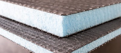

Betonnen vloer isoleren - compressiebestandige XPS-plaat
Ik ben benieuwd hoe ik de vloer van mijn toilet het beste kan isoleren.
Vloer bestaat nu uit beton (direct) op zand en een tegel. De vloer mag wat hoger worden, plafond is hoog genoeg in ieder geval.
Kan je gebruik maken van een compressiebestandige XPS-plaat en kan je daarop dan weer tegelen?
Of is een gietvloer een idee? Ken hier de isolerende eigenschap niet van.
Graag zou ik weten welke opties hiervoor zijn.
BVD
Een XPS bouwplaat is hier vaak wel geschikt voor. Controleer de specificaties hoe de opbouw hoort te zijn. Soms moet er een laag tussen.
