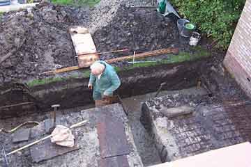

Hallo klussers,
(Ik heb gezocht op het forum maar kom verschillende antwoorden tegen.)
We zijn bezig met een verbouwing, de fundering hebben we nu net gestort en we willen aankomende week beginnen met het uitzetten en uit de grond trekken van de muren. Nu wil ik jullie ervaring graag horen over hoe ik de betonnen vloer moet gaan storten.
Ik dacht zelf:
  1. Bouwfolie leggen op 15 cm zand;
  2. Drukvaste isolatieplaten aanbrengen van 8 cm;
  3. 10cm beton storten inclusief bewapeningsnetten;
  4. Wederom bouwfolie;
  5. Isolatiedeken, vloerverwarmingsnetten, buizen;
  6. En hierover een cementdekvloer van ±5 cm incl. de vloerverwarming.
Maar kan iemand mij de preciese werkwijze uitleggen ivm vloerstorten OP de binnenmuur ja of nee, of alleen de netten op de binnenmuur laten rusten, etc ?
of moet ik de buiten muren met ruslaten, en kan ik de binnenmuur wel gebruiken om mee in het beton te storten?
