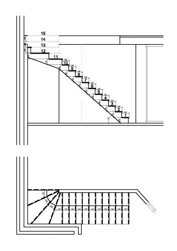

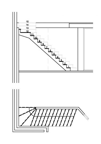

Ik ben van plan om zelf een betonnen trap te maken.
Ik beb al een ontwerp gemaakt maar weet niet zeker of de looplijn goed is.
Is deze trap goed beloopbaar??
Alle tips en tricks zijn welkom.
Optie 1
Optie 2

Helaas is de maatvoering niet goed te lezen.
De looplijn van de trap zit op 30cm van de muurzijde, volgens mij is dat bij jouw niet het geval.
Er nog een 3e mogelijkheid nl: de eerste trede recht en dan gelijk verdrijven naar het kwart toe.
Droid
Bij een steektrap ligt de looplijn op het midden van de trap.
Bij bijv een spiltrap ligt die op 2/3 van de spil, doch minimaal 30cm van de muur.
Hoeveel is de optrede en aantrede? Dat bepaalt grotendeels het comfort.
Ik zou of voor optie 1 gaan. Of optie 1 met de onderste treden schuin (combi van 1 en 2)

Het gaat hier om een trap met één kwart draai.
Zoals ¨Droid¨al vroeg wat is de optrede en wat is de aantrede (tredebreedte-/- wel) en dit OP de looplijn gemeten.
Volgens het nieuwe bouwbesluit moet de aantrede op de looplijn minimaal 220mm zijn en de optrede maximaal 180mm
Je kunt het uiteraard ook omdraaien:
Wat is de breedte van het gat ?
Wat is de lengte maat van het gat?
Wat is de dikte van de verdiepingsvloer?
Wat is de benutbare/beschikbare lengte op de vloer?
Wat is de hoogte bovenkant afgewerkte vloer/bovenkant afgewerkte vloer?
Aan de hand van deze gegevens kun je bepalen, wat de aan- en optrede van de trap moeten zijn en dit zegt ook gelijk wat meer over de vorm.
Daarnaast ook even bekijken of deze trap aan het nieuwe bouwbesluit moet voldoen!
succes

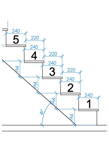

De optrede is ongeveer 194mm (2900/15=193.33mm) en de aantrede is 240 mm.
Breedte van het gat is: 1040mm
De lengte is 3060mm
De verdiepingsvloer heeft een dikte van 290mm
Ik denk ongeveer 3500mm
Hoogte tot afgewerkte vloer is 2900mm

Uitgaande van de maatvoering en het bouwbesluit:
16 optreden geeft een optrede van 18,125cm
15 aantreden van 22cm (je kunt eventueel naar ruim 23,5cm, zonder problemen te krijgen met de hoogte maat op het eind van het trapgat)
Hoe groter de aantrede hoe luier de trap.
Ik ben van de volgende gegevens uitgegaan:
trap breedte ca 100cm
Looplijn op 30cm vanuit de muur.
Of je de eerste trede recht of afgeschuind maakt hangt af van de manier hoe je aan komt lopen om de trap op te gaan.
Gelet op het buigende binnenmuurtje zou ik een schuine eerste trede nemen en dan verdrijven naar het kwart toe. (komt de beloopbaarheid ten goede en nodigt ook uit om op de trap te gaan.)
Of je nu start met een recht of schuine trede de trap zal goed beloopbaar zijn. Een zogezegde luie trap
Voor het maken van de bekisting is het stukken makkelijker om het eerste deel recht te nemen i.p.v. te verdrijven.
succes
