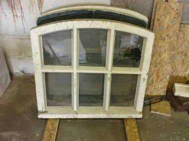

Hallo allemaal,
ik ga in mijn garage/schuur drie stalramen van beton inmetselen. Nu zit ik met het volgende probleem:
De stalramen zijn 6,5cm dik en de spouw die ik wil gaan maken is 10cm.
Hoe zet ik ze vast? en werk ik het netjes af, ik wil de stalramen wat verdiept plaatsen (lijkt me niet handig om er in te boren voor spouwankers)
De muur moet volledig opnieuw worden opgetrokken dus alles is mogelijk.
O ja alles moet natuurlijk zo goedkoop mogelijk dus wat is het goedkoopste spul om het binnen muurtje op te metselen Ytong, betonblokjes kalkzandsteen poriso enz (wordt toch gestuucd en komt niks aan te hangen)
Ik hoor het graag
Johanl
Hallo.
Je kan de stalramen achter in het buitenblad inmetselen, en naar binnen ,d m v een koker van hechthout, die de spouw en binnenblad afdekt aftimmeren. Sucses JohanL

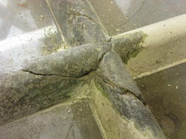

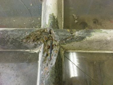

Ik heb het volgende probleem:
Polyesterplamuur of iets anders?
Iemand een idee?
het kozijntje is op een plaats gebroken, de barst loopt helemaal door maar doordat ze flink gewapend zijn zit ie wel nog steeds goed aan elkaar.
Hoe kan ik zo iets herstellen zodat er geen vocht in komt en dus kapot vriest,
Er staat geen slagregen op het kozijn en ze zitten in een droge muur
Alvast bedankt
