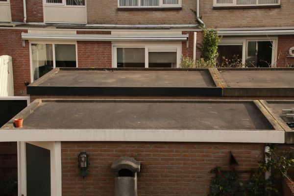

Ik heb in de achtertuin een stenen schuur staan (bj 1998), welke tegen de schuur van de buren staat. het dak is een betonnen plaat (1 geheel).
In het midden waar de 2 daken tegen elkaar aan liggen zit iets van een rubberen? strook, deze lekt halverwege. de strook is iets van 4 cm breed. wat kan ik hier aan doen?
op het dak in de naad tussen de daken vloeibaar rubber? of iets van een andere afdichting?

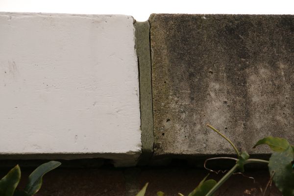

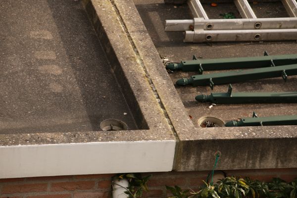

Hierbij wat foto's om eea te verduidelijken.
De kit?rand is van zacht materiaal.

Is een brede aluminium afdekker geen optie?
Haemmertime
Ja dat zou kunnen, evenals een strook dakbedekking, maar ik zou het het liefst zo origineel mogelijk houden. De strook kit ligt 2,5 cm diep, dus daar zou nog wat overheen kunnen, maar ik weet ook niet welke kit, als het al kit is, van gemaakt is.

Zinken kap op maat laten zetten kun je er zelfs voor kiezen om helemaal rondom te doen met kraal oogt ook netjes
Poster
Loodslab eroverheen ? Dezelfde kleur.

Er zijn bedrijven die een soort kimband voor buitentoepassing leveren. De voeg kan dan wel werken, maar er overheen ligt een membraan met een UV-bestendige én slijtvaste coating. Eea wordt gebruikt voor parkeerdekken en galerijen....
Het systeem dat Walker aangeeft lijkt me de beste oplossing, zink en lood gaan werken en er kan door capillaire werking water onderdoor trekken, ook door harde wind kan het gaan lekken.
Lood gaat snel kapot in grotere lengtes dan 1 meter door werking van het materiaal.
