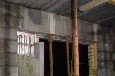

Ik moet van de architect een extra betonnen kolom gieten ter ondersteuning van een nog te gieten omgekeerde L-vormige balk boven op het verdiep, waarop de achtergevel van het 1ste verdiep komt.
De kolom komt, zoals te zien is op de foto, net naast een venster en onder een betonnen balk.
Hoe kan ik dit het beste bovenaan opgieten zodat onder de balk van de venster alles toch goed opgevult is.

Zo te zien, staat er al een gedeelte van die betonnen staander.
Als je dat weer bij gaat vullen, heb je wel een zwakke plek in de staander zitten, vanwege de aanhechting op de oude beton.
Is dat volgens de architect ook zo goed berekend?

Het gedeelte dat er nu al is van de kolom heb ik de laatste dagen al opgegoten. Eerst was een kolom niet nodig, maar bij de betonstudie van het 1ste verdiep weer wel.
Dus heb er al wat slijp en kapwerk opzitten ondertussen. Volgens de architect kon het geen kwaad dat deze in stukken opgegoten werd.
Als je dan stort, tot ongeveer 1 cm onder de latei, kun je na het uitharden van de beton de ruimte tussen staander en latei opvullen met krimpvrije ondersabelings mortel.
De bekisting bovenaan een stukje schuin maken en na opstijven van de beton de bekisting verwijderen en het overtollige beton weg schrapen.

Als je het gaat doen zoals Jan beschrijft, dan zal je de bekisting wat hoger op moeten zetten, zodat je wat overdruk creeert om eventuele luchtbellen onder de balk makkelijker te verdrijven.
Als je met het storten tot vlak onder de balk bent aangekomen moet je de beton vanaf één punt gaan storten om luchtinsluitingen zo veel mogelijk te voorkomen.
En vergeet niet om laagsgewijs te verdichten.
Maar ik zelf geef de voorkeur aan Peter z'n voorstel.
Natuurlijk moet de bekisting wat hoger dan getekend is maar dat zal TS waarschijnlijk wel door hebben, anders begin je niet aan zo'n klus. :wink:
Mijn vraag bij de methode van Peter is hoe je de kolom vol stort tot 1 of 2 cm van de betonbalk er boven.

Er is nog een andere reden om het laatste stukje te doen met ondersabelingsmortel. Wacht daarmee tot de verhardingskrimp van het gewone beton voorbij is, dan is er ook minder zetting.
En ondersabelingsmortel is beter geschikt om ergens onder te gieten dan gewone beton.
Van de ondersabelingsmortel ben ik het wel mee eens maar mijn vraag was hoe je in dat geval de beton tot op 1 a 2 cm onder de bestaande betonbalk kunt storten.
TS zal die vraag waarschijnlijk ook graag beantwoordt zien.

Dat kan heel goed met zo'n stortgootje, zoals je getekend had.
Zijn we het toch weer eens, hopelijk :wink:
Tjonge dat had ik dus ook even moeten vermelden, van die bekisting met een gootje er aan. Sorry
Hierbij even snel een kladtekening gemaakt, van het plaatje met een gootje er aan.
Stel die bekisting dan 1 a 1,5 cm onder de onderkant van de latei, zodat je de juiste hoogte hebt.
Als dan de beton gestort is via het gootje tot aan bovenkant bekisting, kun je het gat afsluiten door een stukje dun plaatmateriaal voor het gat te schuiven (blauw op tekening), zodat tijdens het uitharden niet de hele puist van het gootje hard word.
Tijdens het storten zorgen dat de beton verdicht wordt.
En na het uitharden van de beton, met een voegspijker de ruimte tussen paal en latei goed volzetten met krimpvrije ondersabelings mortel.
Hopenlijk is het zo voor iedereen duidelijk.

Kan ik bij zo'n krimpvrije gietmortel niet gewoon fijne kift toevoegen waarmee ik dan bv de laatste 5 cm dicht giet? of is dit om problemen vragen?
De beton zal tijdens het uitharden krimpen.
Daarom schreef ik ook, om het te ondersabelen, nadat de beton uitgehard is.
Zo krijg je straks geen krimpzettingen van de latei, en de bovenstaande constructie.
Ben je wel veilig bezig? Die schroefstempels staan er vreemd bij...
