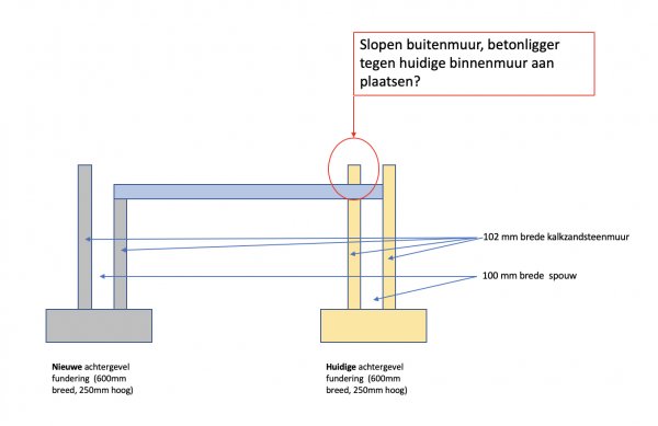

ik ben bezig met een aanbouw van onze huidige woning (lengte 321cm, breedte 100cm), nu heb ik een nieuwe fundering gestort, gelijk aan de bestaande fundering. Op de nieuwe fundering is een binnen- en buitenmuur van kalkzandsteen opgetrokken. Nu wil ik graag met de betonliggers haaks op de huidige achtergevel de basis voor de nieuwe vloer leggen.
Mijn vraag is tot waar dient de betonligger in de huidige achtergevel geplaatst te worden?
Hieronder heb ik het schematisch weergegeven. Mijn gevoel zegt dat ik de huidige achtergevel buitenmuur dien open te breken en dan de betonligger tot tegen de binnenmuur te steken. Maar klopt dit?
Enorm bedankt alvast voor jullie reactie(s)
Bij een doorgang zou dit zo kunnen, waar de gevel blijft staan is alleen opleggen in het buitenblad voldoende.
Ik zou de vraag gewoon even aan de constructeur stellen. Die kent de situatie ter plekke.
