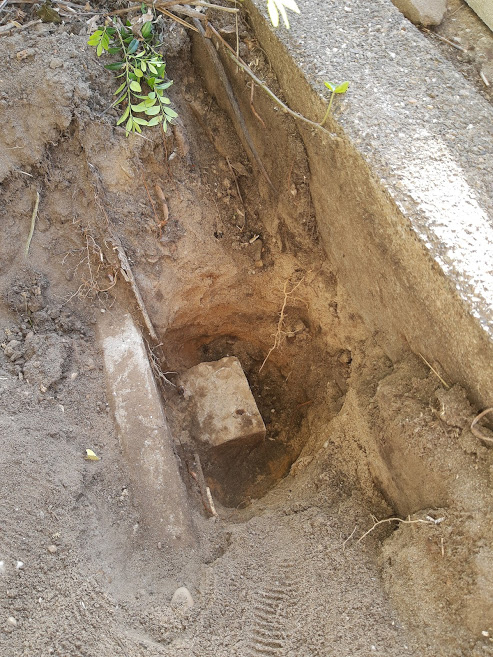

De foto laat het restant paal zien, deze zit nog voor zo'n 60cm in de grond met daaraan nog een blok beton van zo'n 100-150kg.
De 5 palen die we er uit hebben gekregen hadden allemaal zo'n mega blok beton eronder.

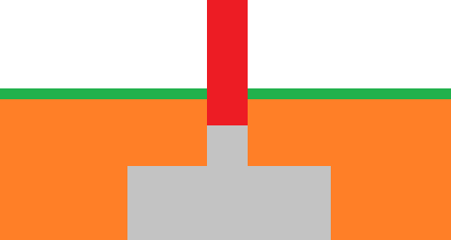

Misschien maakt deze schets de situatie iets helderder:
Groen is het maaiveld, grijs is het resterende beton wat nog in de grond zit (stukje paal 10x10 met daaronder/omheen het gestorte beton).
De afgebroken paal stopt +/- onder het maaiveld, de nieuwe paal (rood) moet daarop komen.
Vraag is of het voldoende stevig is om de nieuwe paal vast te zetten door deze op de oude paal te zetten en rondom vol te storten met beton.
