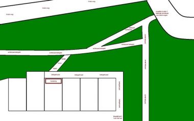

Probleem is dat ik aan een bosrand zit. Enige manier om achter te komen is een pad van iets meer dan een meter breed. Dichtste bij dat een grote beton wagen kan komen is of voor het huis 3 huizen verder op, en dan met kruiwagen over het achterpad. Alternatief is om langs een grote straat hier achter met kruiswagens over een pospad te gaan hier naar toe (asfalt en tegels). Beide wegen zijn even lang, echter bospand zal handiger zijn voor een beton wagen. Daarnaast kun je dan recht door met de kruiwagen en niet met een bocht.
Er is geen plek hier waar de betonmolen legaal kan komen, om met zo'n glijbaan het spul af te leven. Hiervoor zou hij namelijk een bospad op moeten rijden. Hier zouden ze nog net wel op kunnen komen, maar dan zit je wel hier en daar met wat boomtakken tegen de wagen aan, dus het lijkt me stug of ze dat doen.

EDIT: Even een schets van de situatie bij mij gemaakt, zodat bovenstaande verhaal iets duiderlijke wordt.
Grote afbeelding.
Mwah.......zover kruien is meer werk dan zelf draaien, je kan maar met halve kruiwagens rond rennen namelijk.
Volgens mij kan een vrachtwagen van de bouwmaterialen handel wel tot aan de bouwput komen en daar je materiaal neerzetten.
2m3 beton draaien is dan zoveel werk niet hoor.
Ik zal eens informeren over hoever men met beton vanaf de wagen kan komen.
Bouwmaterialen zal ik ook eens vragen. Ken wel ergens een boer hier in de buurt die ook met bouwmaterialen doet, die gebruikt een eeuwen oude vrachtwagen en zal wellicht geen probleem hebben hiermee.
Moeilijkste van achteraf erin is dat tussen de "bouwput" en dat kleine wegje een meter of 3 a 4 zit. Hiertussen zal ik eerst ff een en ander weghalen (herfst helpt trouwens wel ;-)).
