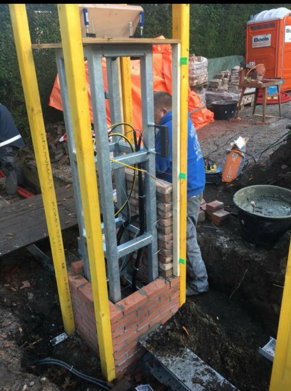

Ik heb voor mijn schoonvader een dubbele draaipoort gemaakt . Ik heb hiervoor twee staanders gemaakt van staal 100-100-3 . De poort is 1980 mm hoog . De staanders zijn 3 meter lang . Ze gaan dus een meter de grond in en hebben rondom betonankers . De staanders staan vrij en kunnen dus niet aan een muur gemonteerd worden . De poorten wegen per stuk ongeveer 85 kg . Is 1 meter in de grond voldoende ennhoeveel beton heb ik dan per staander nodig ?
Dus mijn vragen zijn :
Hoeveel beton per staander heb ik nodig ?
En is het het genoeg dat de staander 1 meter de grond in gaat ?
85 kg aan deuren van 1 meter levert nogal een hefboom op. Ik kan het sommetje niet doen voor je, maar met een paar zakjes beton red je het niet.
Het lijkt mij beter om onder de deuren 1 funderingsstrook te leggen waarin ook de palen staan.
Staanders onderling vetbinden door op een stalen profiel lassen op de breedte van de totale poort poort, en ingraven en verankeren in de grond.
Zie voorbeeld
