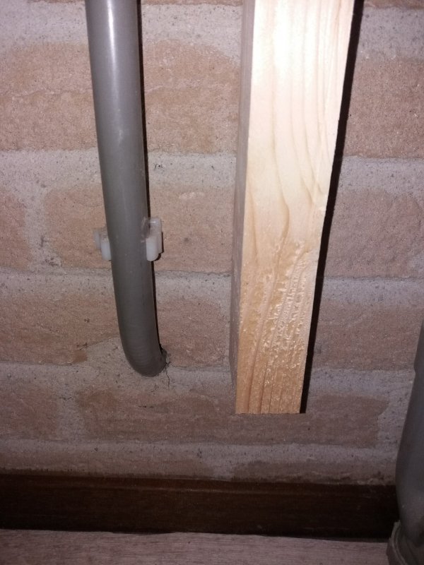

I.v.m de aanleg van een extra WCD, wil ik op de leiding op de foto een lasdoos plaatsen. De nieuwe leiding dient rechts onder het balkje door te lopen (het balkje geeft aan waar de waterleiding gaat lopen)
Aangezien er weinig ruimte is, waar kan ik de lasdoos het beste plaatsen? Kan ik de PVC leiding langs de muur afzagen en de draad door de bodem van de lasdoos laten binnenkomen? Vervolgens kunnen de leidingen dan bovenlangs en onderlangs (met een bochtje) weglopen.
Zijn er betere oplossingen?
Er bestaan lasdozen met een achteringang (kijk eens bij het assortiment van een bouwmarkt of snuffel op het Internet).
Probleem is, dat wanneer je het pijpje langs de muur afzaagt, er een rest van een bocht in zit en het pijpje daardoor niet in de achteringang past. En het restant is te kort om het recht te buigen.
Als je bij de pijp aan de andere kant kunt komen en daar het laatste stukje vervangen kan het natuurlijk wel. Je zult daar toch moeten zijn om de draden te vervangen, want het lukt meetsal niet om de pijp door te zagen zonder de draden te beschadigen (onmogelijk is het trouwens niet).
Alternatief is de doos iets hoger aan te brengen en dan een lasdoos gebruiken met boven 1 spruit en onder 2 spruiten. Dan heb je het hele probleem van het bochtje in de muur niet. De tweede (rechter) spruit naar onderen is dan voor de nieuwe aftakking.
Zo'n doos heet (zag ik op Internet) een gaffeldoos.

ik zou hem gewoon hoger op de muur lassen
misschien in combinatie met een wcd
En dan met de nieuwe leiding linksom omlaag onder het water door.
